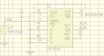

Jak zrobic dzielnik częstotliwości przez 2n (n-liczba od 0 do 15 podana na wejścia licznika) korzystając z licznika 74193 i ewentualnie jakichś przerzutników? (zadanie szkolne)

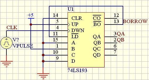

Liczniki te maja tą własność, że można im wpisać dowolny stan początkowy.
Za pomocą wejścia LOAD(11) Wtedy przy zliczaniu w dół na wyjściu borrow(13) otrzymujemy częstotliwości CLK podzieloną przez warto jaką wpisaliśmy do wejściach A(15),B(1),C(10),D(9) Identyczną częstotliwość, lecz o „lepszym” wypełnianiu otrzymujemy na najstarszym angażowanym bicie dzielenia. Czyli jak dzielimy przez 2 to jak wprowadzimy 2 do licznika to na wyjściu QB mamy sygnał clk/2 ja jak ustawimy 4 to na wyjściu QC mamy Clk/4 albo jak damy 10 to na QD mamy CLK/10
