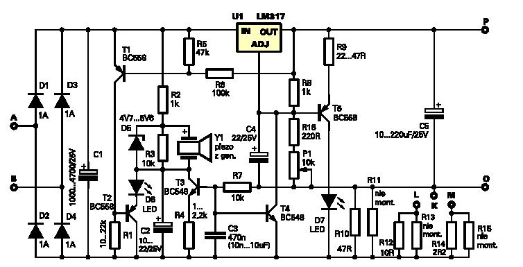

Mam pytanie dot. zasilacza laboratoryjnego ktory byl opublikowany w "Oslej laczce" w EdW.
Otoz: jest on zasilany z zasilacza 12/300. Czy bylaby mozliwosc zmiany zasilacza na np 15,12 lub 20/1A?? Z tego co sie orientuje to kondensatory powinny przezyc, gorzej moze byc z tranzystorami i rezystokami. Prosze o pomoc. Zalaczam schemat owego zasilacza...

Post autor: ptolek » 02 wrz 2005, 18:25
Zasilacz 12/300 to znaczy 12V 300mA ? Lepiej nie opuszczaj jednostek, żeby było wiadomo o co chodzi. Jeśli chodzi o zwiększenie napięcia, maksymalne to 25V ze względu na kondensatory, LM317 wytrzymuje 1,5A, tylko że tu jest jakieś ograniczenie prądowe i jeżeli potrzebujesz większego prądu niż 300mA, należałoby zmniejszyć wartość rezystora R10, żeby ogranicznik działał przy większym prądzie. Dla 1A to około 0,68Ω. Bez przeróbek możesz bez obaw podłączyć zasilacz (a raczej transformator) o większej wydajności prądowej. Układ po prostu nie puści więcej niż 300mA (albo mniej, ustawia się to punktami L, K i M).
