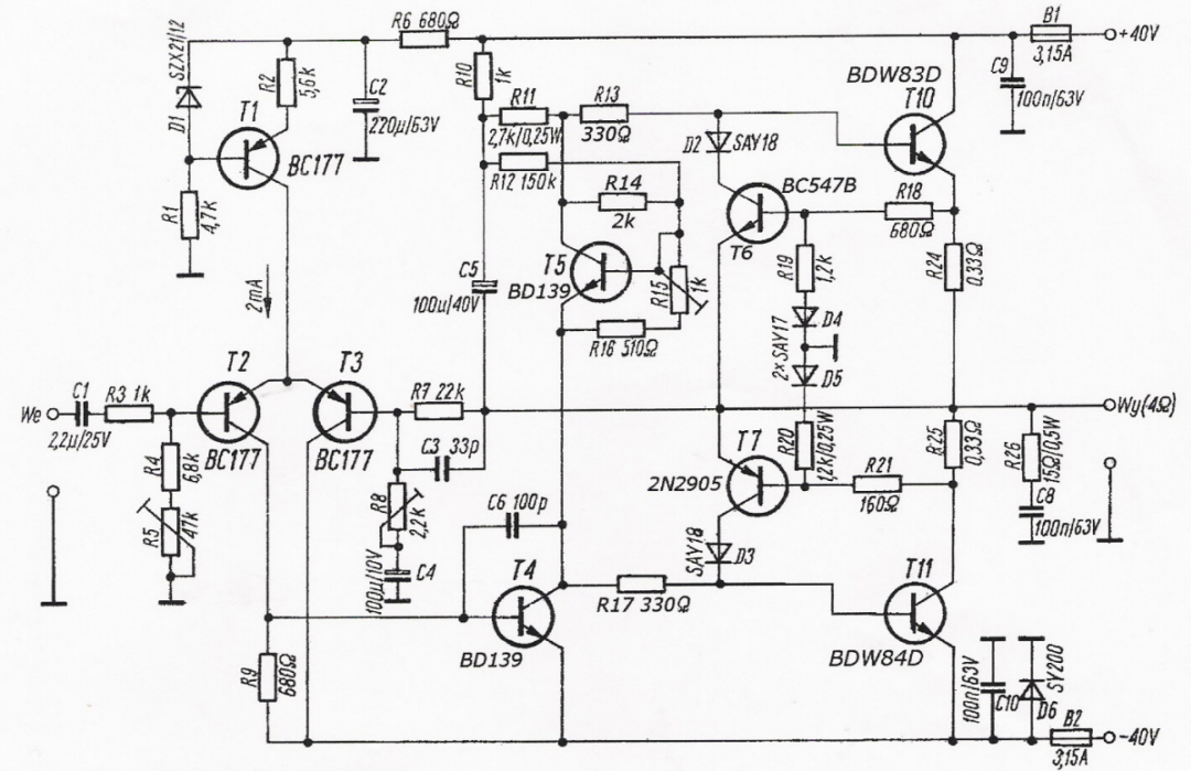

Mam problem ze wzmacniaczem. A chodzi oto ze tranzystor mocy T10 mocno sie grzeje, a T11 nie. Próbowałem juz wymienic T5, T4, T6 , regulowałem potencjometrem R15 i nic niedało. Moze ktos wie dlaczego tak sie dzieje ? Prosze o pomoc. Jestem poczatkujacym elektronikiem i niemam tak wielkiej wiedzy.
Załaczam jeszcze schemat wzmacniacza.

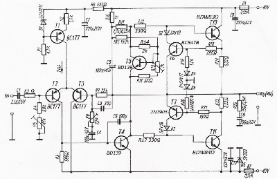

Po pierwsze schemat zawiera ewidentny błąd. Mianowicie T11 na schemacie jest omyłkowo narysowany jako NPN chociaż BDW84D to PNP. Dołączam poprawiony schemat.
Powinno być tak: kolektor T11 ma być połączony z ujemną szyną zasilania a emiter do punktu połączenia R21,R25 tak ja na załączonym poprawionym schemacie.

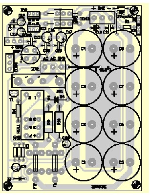

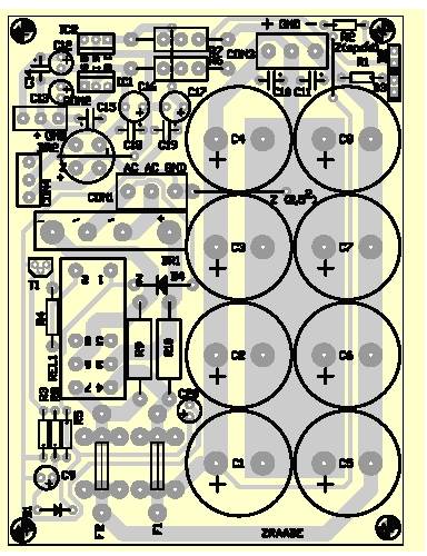

Płytki wzmacniacza nie mam mam tylko plytke zasilacza oto ona
