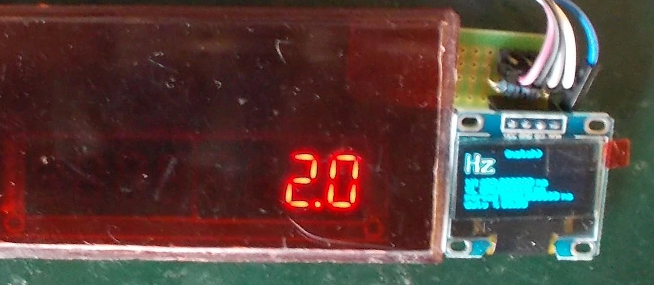

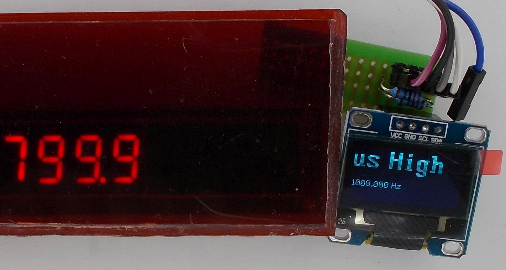

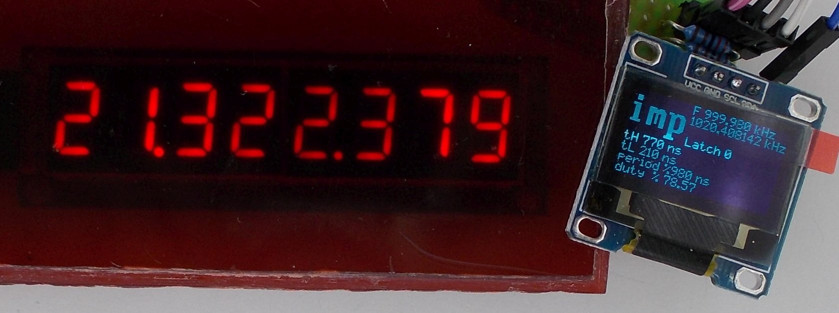

Licznik częstotliwości i czasu na STM32F411 zamontowany na płytce KA-NUCLEO-F411CE. Wynik wyświetlany na nienadającym* się do użytku, przeznaczonym dla Arduino, module ośmiu wyświetlaczy LED sterowanych z układów 74HC595. Docelowo użyty będzie STM32F410RBT6 (12zł netto w TME).
Pomiary wykonywane są bardzo szybko. Pomiar częstotliwości 1.25Hz z rozdzielczością 1mH dokonywany jest w ciągu kilku sekund! Miernik "w boju" można zobaczyć na filmach https://www.youtube.com/playlist?list=P ... GtgPpYgrwI
Jak to działa?
Jeden timer mierzy czas trwania impulsu i jego okres. W tym samym czasie drugi timer, bramkowany trzecim, mierzy częstotliwość. Gdy jest ona mniejsza od 10kHz, częstotliwość jest wyliczana z okresu sygnału. Dzięki temu pomiar 1Hz z rozdzielczością 1mH nie trwa 1000 sekund (16 minut) lecz mniej niż 2 sekundy!
Program dosyć prostszy niż na AVR gdzie zwyczajnie brakuje timerów, które są mało funkcjonalne i wolne. Nie potrafią sprzętowo mierzyć czasu impulsu (tylko okres, pomiar czasu wymaga silnego wsparcia programowego) a jak uwzględnić, że STM jest 2 razy tańszy od AVR, który z bólem podoła zadaniu pomiaru to "oczywistą oczywistością" był wybór STM32 do tej konstrukcji.

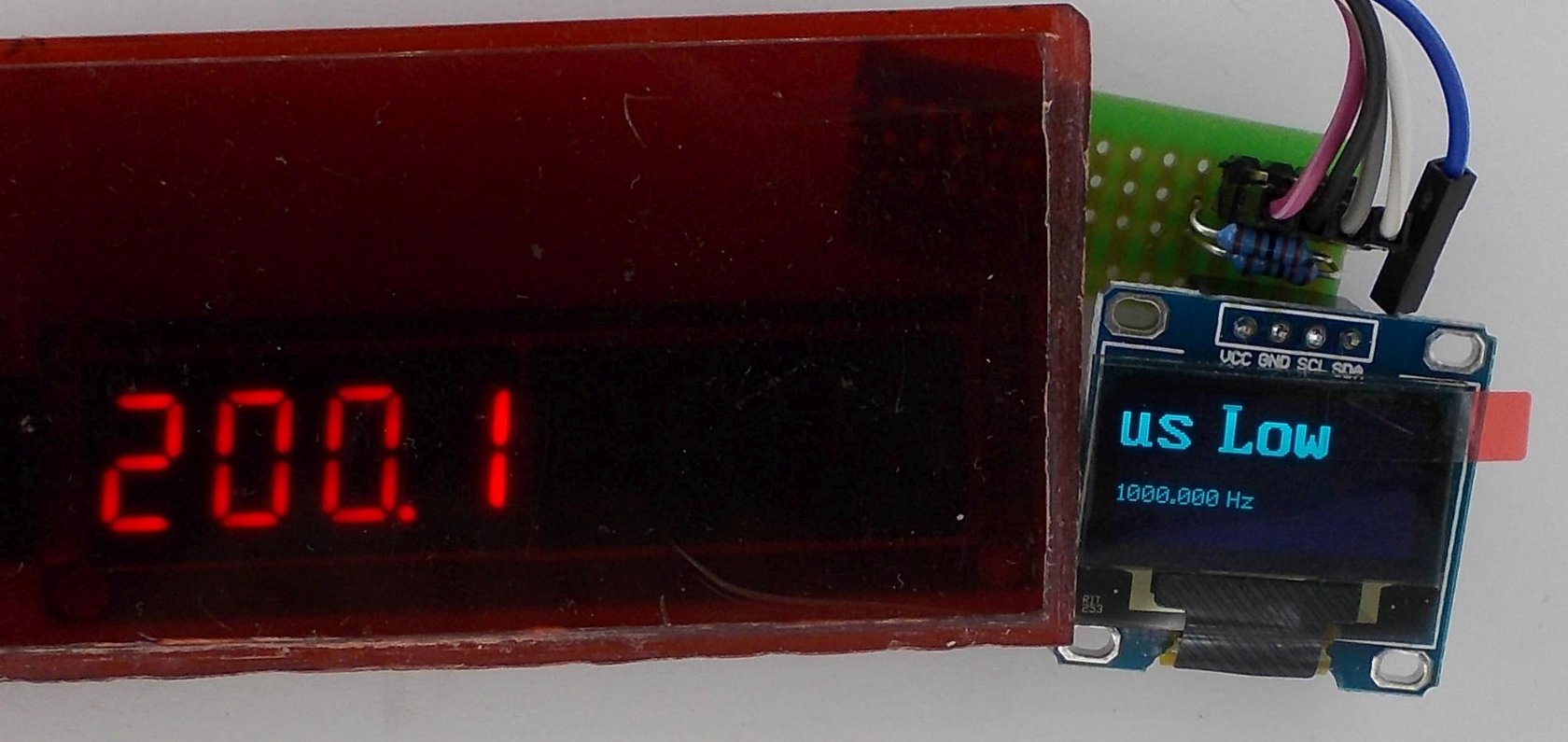

Obsługa modułu wyświetlacza realizowana jest w przerwaniu systemowym 1ms. SPI skonfigurowano transmisję 16-bit co ułatwiło obsługę programową modułu. W przypadku AVR transmisja ograniczona jest do 8-bit, w konsekwencji albo w przerwaniu należy czekać na zakończenie transmisji pierwszego bajtu, co nie jest dobrym rozwiązaniem albo użyć transmisji w przerwaniach, co komplikuje program. W STM32 problem rozwiązany jest prosto i skutecznie. Gdyby trzeba jednak wysyłac więcej niż dwa bajty, można skorzystać z DMA, dobrego i skutecznego mechanizmu odciążającego CPU, znanego juz w latach 70 ale nieosiągalnego dla AVRtiny/mega.

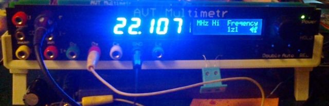

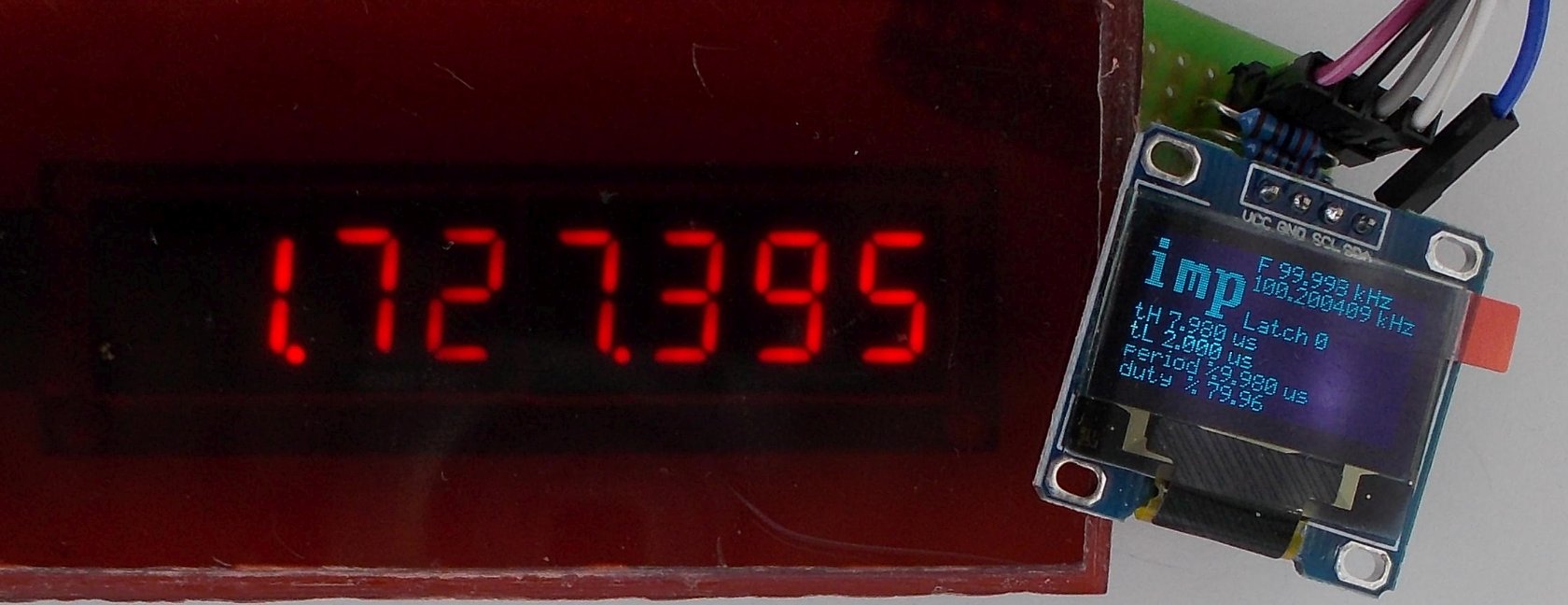

W docelowym urządzeniu rolę wyświetlacza będzie pełnić hybryda 8*7-seg + LCD:
z tymże zamiast alfanumerycznego będzie graficzny:
[EDIT 2020-01-20 17:42]
Oprogramowanie obsługuje wyświetlacz graficzny OLED co można zobaczyć na filmie https://youtu.be/0dJfYwAFLlk i fotografiach.
Prezentowane urządzenie to prototyp, w docelowym wyświetlacze będą w tej samej barwie najprawdopodobniej niebieskiej.

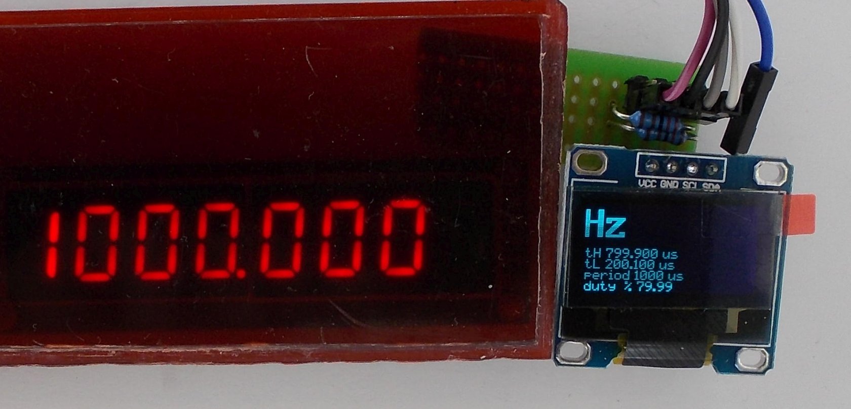

[EDIT 2020-01-20 21:27]

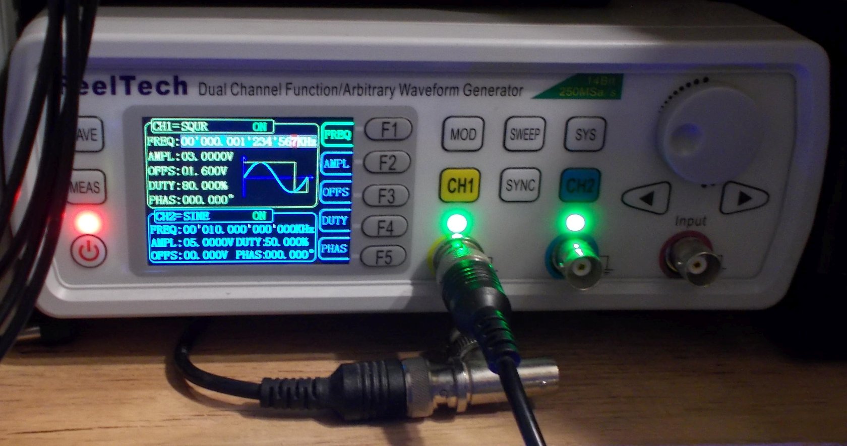

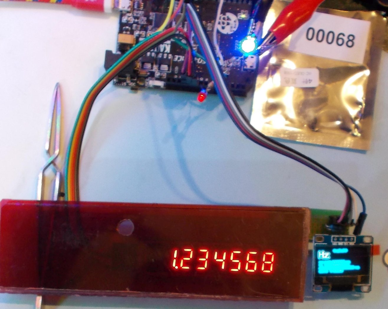

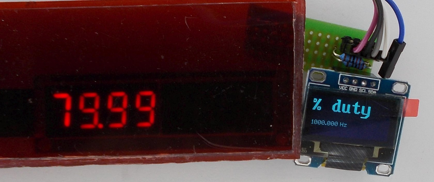

W programie poprawiono formatowanie liczb, teraz są dosuwane do prawej. Na fotografiach pomiar częstotliwości 1,234567 Hz:
Przypominam, że sam pomiar trwa ok 1,2 sekundy, przy czym automatyka miernika potrzebuje poniżej 3 sekund aby dokonać pierwszego pomiaru. Metoda polegająca na zliczaniu impulsów, dla uzyskania rozdzielczości 1uHz (1E-6 Hz) trwałaby milion sekund - ponad 10 dni!
[EDIT 2020-01-21 11:04]
Nowa funkcja, wygaszenie zer nieznaczących z prawej strony:
Be tej funkcji wynik był mniej czytelny:

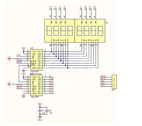

* - W module brak rezystorów ograniczających prąd segmentów a co gorsza anody wyświetlacza są sterowane bezpośrednio z wyjść rejestru 74HC595:
Dlaczego to działa i się nie uszkadza wymagałoby dokładniejszego omówienia i wynika z charakterystyki tranzystorów MOSFET. Używanie modułu jest dość ryzykowne, w prototypie jest o tyle korzystna sytuacja, że moduł zasilany jest napięciem 3,3V.

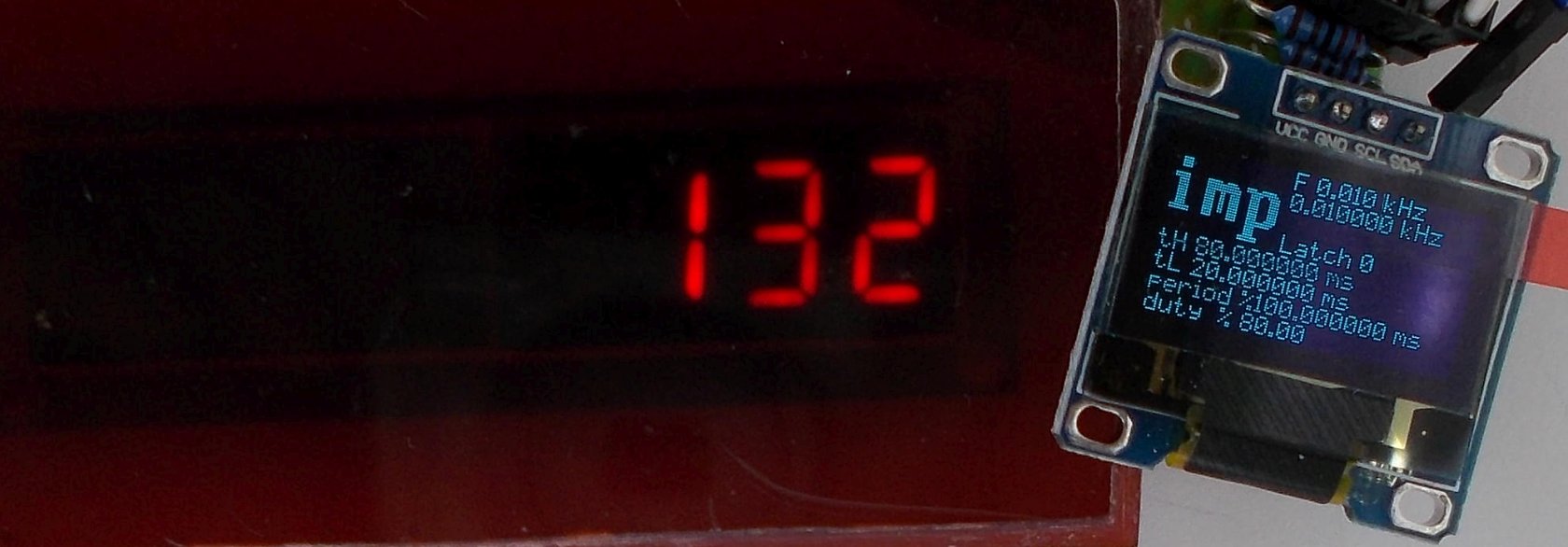

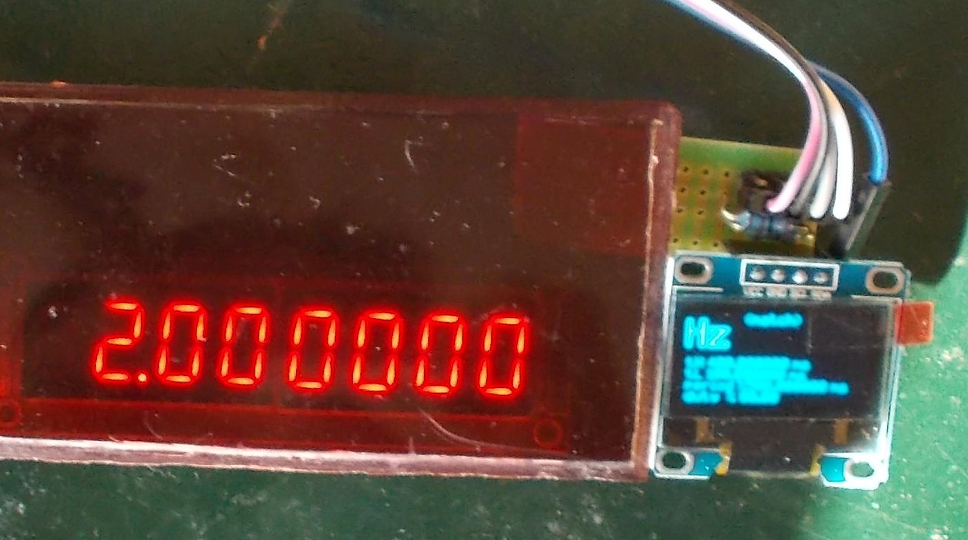

Kolejna funkcjonalność, licznik z funkcją resetu i przechwytywania. Poza wskazaniem stanu licznika, na OLED pokazywana jest częstotliwość sygnału wejściowego, czas trwania stanu wysokiego, niskiego, wypełnienia i przechwycona wartość:
Na filmie widać https://youtu.be/3-48iof8Rjw?list=PLdtk ... GtgPpYgrwI , że po zliczeniu 1000 impulsów, pojawia się separator w postaci kropki. Kolejny separator pojawia się po zliczeniu miliona impulsów. Nie wiem czy funkcja licznika jest przydatna, jeśli tak, to należy zastanowić się nad zwiększeniem liczby wyświetlaczy LED.

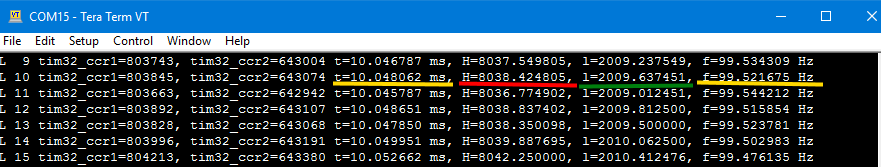

Dwie godzinki roboty i z dwóch timerów 16-bit powstał jeden 32-bit umożliwiając dokładny pomiar okresu i czasu stanu H jak i L w całkowicie sprzętowy sposób. Dlaczego dobrego licznika częstotliwości i czasu nie da się wykonać na AVR?

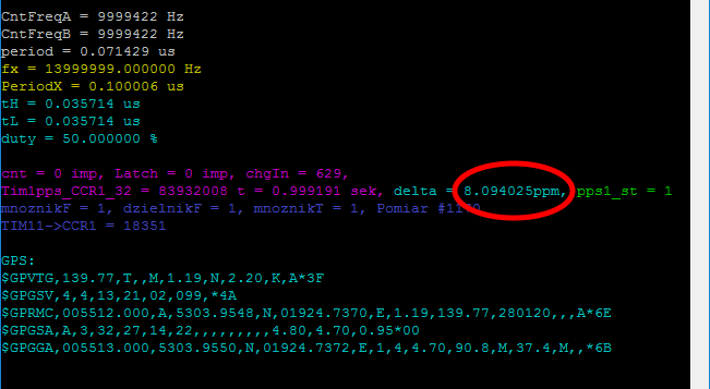

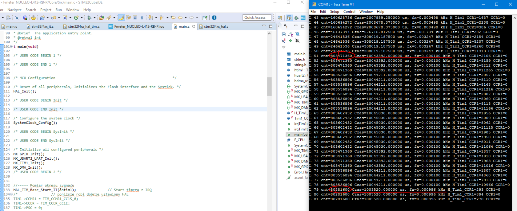

Licznik mierzy wzorcowy przebieg z GPS. Odchyłka kwarcu zainstalowanego na NUCLEO jest mała: Jaka stabilność na razie nie wiem. Pozostało zrobić sterowaniem PWM, który wytworzy napięcie dla TXCO. Kilka generatorów mam, gorzej z PCB dla nich (SMD). Jeśli uda się zmontować to wypróbuję działanie synchronizacji z GPS, jak nie to trzeba czekać za PCB.
