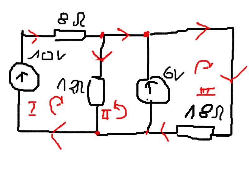

Uczę się obliczać zadania z elektrotechniki z prądu stałego.
Mam takie zadanie:
(załącznik)
Kolorem czerwonym zrobiłem pierwsze kroki.
Co teraz dalej trzeba zrobić by wszystko wyliczyć?
Teraz chyba trzeba by zaznaczyć spadki napięć na rezystorach i ?
Mógłby ktoś krok po kroku dokończyć te zadanie i napisać po kolei co zrobić należy.
Z góry dziękuję. Pozdrawiam

W pańcie jest też funkcja wstawiania tekstu.
A co byś chciał policzyć?
W książce na pewno było prawo Ohma - U=I×R , do tego należało by wiedzieć że suma prądów w węźle jest równa zeru, podobnie jak suma napięć w oczku też równa się zero.
Pierwsze prawo Kirchhoffa
Drugie prawo Kirchhoffa
Prawo Ohma
Post autor: Jony130 » 21 sty 2016, 15:31
Przecież znasz wszystkie napięcia węzłowe. A do obliczanie prądu wystarczy prawo Ohma. Więc co tu chciałeś obliczać?
