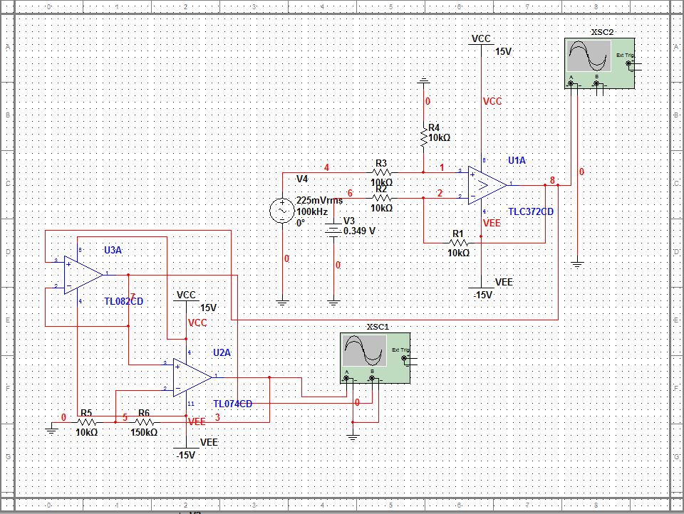

Próbuje od jakiegoś czasu zasymulować obwód, który miałby za zadanie nadanie offsetu napieciu a następnie je wzmocnić. Symulację przeprowadzam z różnymi częstotliwościami (domyślnie ma pracować z f=20Hz...100kHz). Tutaj pojawia się problem. Gdy symuluję działanie układu dla częstotliwości poniżej 50kHz parametry wyglądają w porządku (otrzymuję sygnał przemienny o Upp=5V) jednak powyżej tej częstotliwości notuje duże odchyłki (nawet rzędu delta Upp=0.1V). Zamieszczam schemat układu poniżej. Piszę tutaj ponieważ po przewertowaniu książki P. Piotra Góreckiego nie znalazłem odpowiedzi lub też niedostatecznie uważnie czytałem. Proszę o pomoc.
Pozwólcie zadać mi jeszcze jedno pytanie. Nie mogę w notach katalogowych wyszukać charakterystyk częstotliwościowych wzmacniaczy (zależność wzmocnienie-czestotliwosć) czy istnieje jakiś tajemny sposób na ich odszukanie ?? :P

Ale TL372 to komparator a nie WO? To jak to ma w ogóle działać?
I dla jakiego WO nie możesz w nocie znaleźć tej charakterystyki?
I do tego zadania jeden WO nie wystarczy?

1) Napięcie wejsciowe układu ±622mV (składowa stała +349mV). Pierwszy Wzmacniacz (różnicowy) Rozkłada sygnał symetrycznie względem 0 natomiast drugi to wtórnik, a ostatni to wzmacniacz w konfiguracji nieodwracającej wzmacniający sygnał ok 15x.
2) Jeżeli jest sposób na zrobienie tych rzeczy na jednym wzmacniaczu to proszę podaj go bo chętnie się przyjrzę.
3) Jeżeli chodzi o charakterystyki to wstyd się przyznać ale dla żadnego z użytych wzmacniaczy nie znalazłem takowej.

adi19887 pisze:1) Napięcie wejsciowe układu ±622mV (składowa stała +349mV). Pierwszy Wzmacniacz (różnicowy) Rozkłada sygnał symetrycznie względem 0 natomiast drugi to wtórnik, a ostatni to wzmacniacz w konfiguracji nieodwracającej wzmacniający sygnał ok 15x.
Co cię podkusiło robić wzmacniacz różnicowy na komparatorze i to jeszcze typu otwarty dren? Jak to ma w ogóle poprawnie działać ?
I po co ten wtórnik? On jest tu kompletnie zbędny.

Rzeczywiście. Nie wiem dlaczego komparator - błąd w rozumowaniu. Wtórnik wywaliłem.

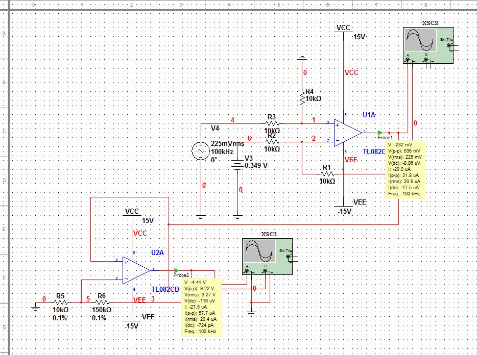

Mam schemat wg tego co jest w załączniku - nadal mi tłumi sygnał. Jeżeli dobrze czytam z charakterystyki, co do istnienia której mnie uświadomiłeś, to przy tej czestotliwosci wzmacniacz powinien mieć wzmocnienie ok 50x (w porównaniu do mojego 16 to zapas wzmocnienia jest duży). Gdzie robię błąd.
Składową stałą likwiduję pierwszym wzmacniaczem - i tak naprawdę nie chcę jej więcej w układzie oglądać. Mnie zależy na symetrycznym (względem 0) napięciu.

Nie widzę schematu. I skoro chcesz usunąć składową zmienną z przebiegu to czemu po prostu nie dasz kondensatora?
adi19887
Posty: 52
Rejestracja: 22 mar 2010, 23:48
Lokalizacja: Poznań
Post autor: adi19887 » 04 sie 2013, 11:49
Rzeczywiście nie dodałem - naprawiam ten błąd teraz.
Jeżeli chodzi i dodanie kondensatora to miałem to pierwotnie na myśli - jednak nie umiem tego wyliczyć niestety.

W tym wypadku kondensator C1 o tej pojemności usunie składową stałą z układu. W związku z tym mam kolejne pytanie. Jak zachowa się układ przy częstotliowści sygnału wejściowego na poziomie 100kHz ?
Możesz mi wytłumaczyć jeszcze jaką rolę spełniają tutaj kondensatory elektrolityczne ?
Złożyłem układ wg schematu podanego przez ciebie. Ciągle występuje tłumienie sygnału nawet na poziomie ±0.5V. Czego jest to wina ? Wzmacniacza ?
No a jak myślisz? Ile wynosi górna częstotliwość graniczna dla twojego WO gdy ma wzmocnienie równe 16?
