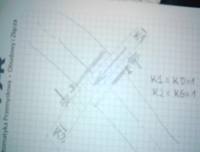

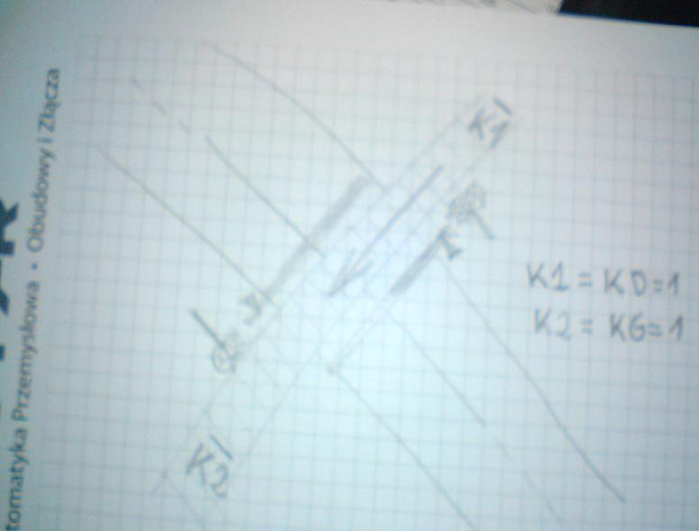

Dane: Sygnalizatory świetlne migają cały czas 1sec świeci 1 sec nieświeci, po 5 sec opada rogatka, po przejechaniu pociągu podnosi się rogatka i światła przestają migać po 5sec.
Sygnał włączają czujniki K1 i K2 na torach.
KG=1 Przejazd podniesiony (krańcówka Gorna)
KD=1 Przejazd opuszczony (krańcówka Dolna)
Rysunek troszku nie wyraźny.

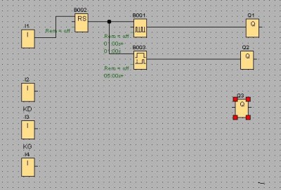

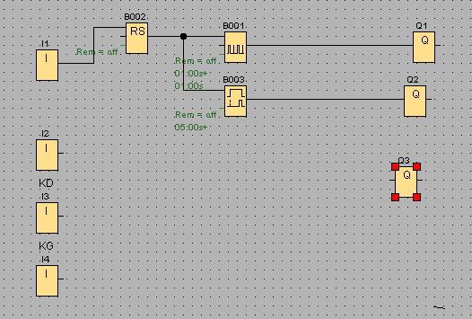

Jak na razie udało mi się zrobić sygnalizator i zamknięcie przejazdy po 5sec. Dalej nie mam pojęcia co zrobić
Zadowoli mnie każda pomoc, z góry dzięki
