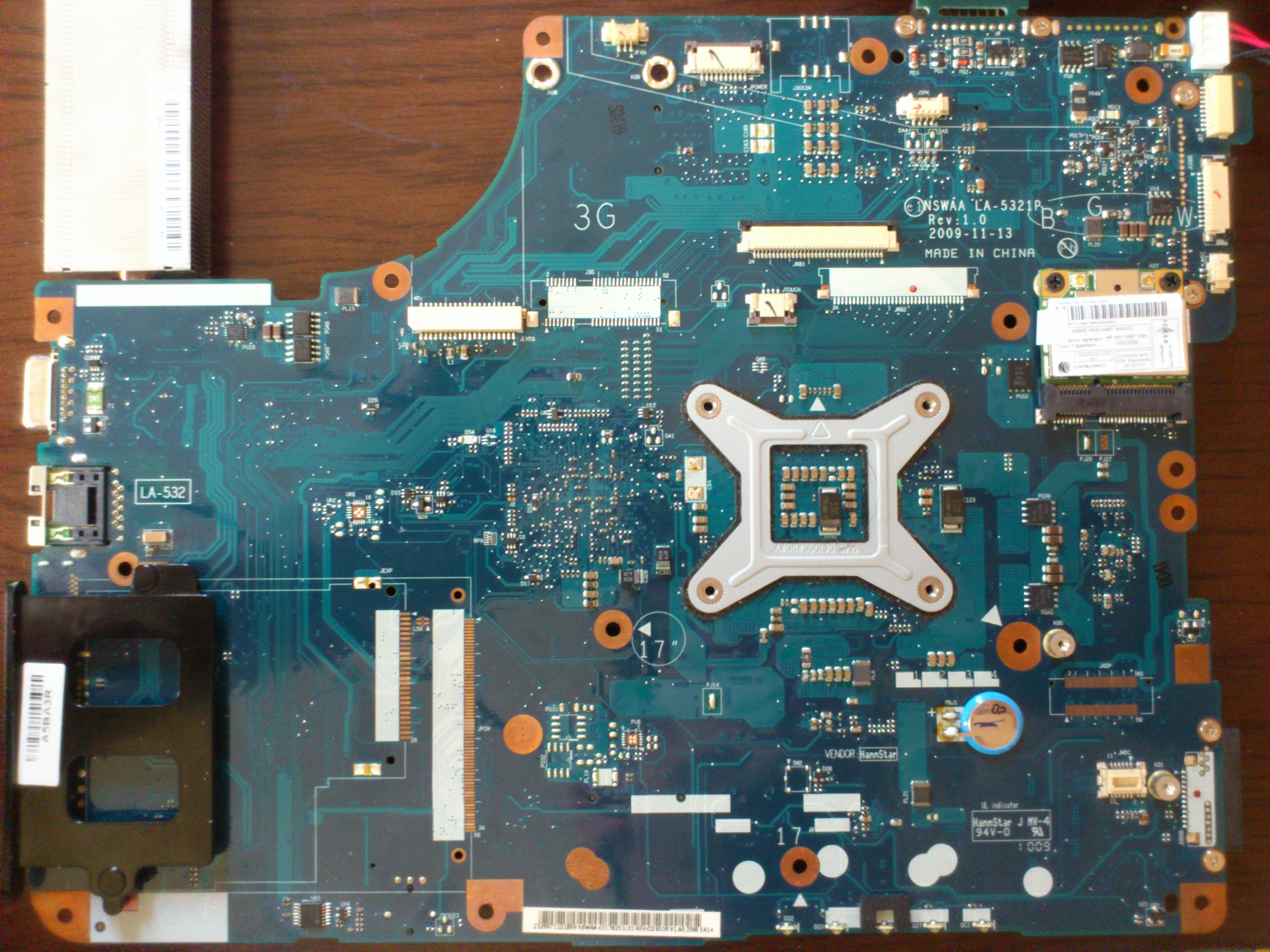

Witam,
dostałem laptopa. Jak większość piszących zauważyłem, że pod bateria jest wejście na kartę SIM, jednak na płycie głównej jest wolne miejsce na wlutowanie gniazda na katę sim. Jednak się zastanawiam czy wystarczy tylko wlutować tam to gniazdo... Bo tak, w liście urządzeń nie widzę żadnego modemu SIM, i w BIOSie też nic nie widać, żeby można było przestawić i włączyć ten modem.
Czy ktoś coś wie na ten temat i mógłby sie podzielić pomysłami?

Post autor: siekierzyński » 09 wrz 2012, 15:34
Na zdjeciu wadać miejsce na wlutowanie takiego samego zlacza jak jest przy WiFi. Ale sie zastanawiam czy jest sens, czy nie lepiej po prostu kupić karty WiFi, BT, GSM i nawet GPS w jedny i nie wsadzić za miast tej zwyklej WiFi.
Ale z drugiej strony chicałbym wykozystać to gniazdo SIM, zeby bez rozkrecania laptopa wymienic bez problemu karte sie, tylko pytanie czy po wtulowaniu gniazda na karte i gniazda SIM trza cos jeszcze dolutowac? np. jakieś tranzystory, kondensatory?

Post autor: mr_x » 09 wrz 2012, 16:01
W miejscu nieco po lewej jest spory napis "3G" i jak widać, w tym miejscu nic nie ma (nawet gniazda). Jest to opcja dla droższych modeli, ale aby skorzystać z modemu, trzeba ten modem... posiadać na płycie głównej. W tej sytuacji nie sądzę, że uda ci się taki zdobyć (a nawet jak zdobędziesz, musisz wlutować jeszcze gniazdo wyglądające jak mini PCI-e, ale tak naprawdę prawie zawsze jest to USB), a jak chcesz mieć modem, zaopatrz się w zewnętrzny modem na USB.

Post autor: siekierzyński » 09 wrz 2012, 17:33
Patrzyłem w internecie i są takie modemy. Tylko moje pytanie rozchodzi się o to, czy ktoś może wie czy jak wlutuję gniazdo takie samo jak przy WiFi i gniazdo do karty SIM, to czy tyle wystarczy czy coś jeszcze tra kombinować?
Bo z tego co zrozumiałe to to gniazdo mini PCI jest traktowane jako USB?

Post autor: timo66 » 09 wrz 2012, 17:46
śmiać mi się chce
NIE! NIE WYSTARCZY SAMO GNIAZDO :!:
patrz 2 posty wyżej , zaraz nad twoim. Brak kontrolera/modemu/scalak - wszystko jeden kit, już pomijam elementy pasywne typu kondensator, rezystor, tranzystor- dopasowania napięcia - bo jeśli model bez gniazda, to tak samo reszty też nie montowano.
To tak jak by budując zasilacz pytasz się czy jak dorobie kabel do plastykowej obudowy to czy będę miał radio.

Post autor: Ertew » 10 wrz 2012, 20:09
siekierzyński pisze:jak wlutuję gniazdo takie samo jak przy WiFi i gniazdo do karty SIM, to czy tyle wystarczy czy coś jeszcze tra kombinować?
- Wymień modem pcmcia wifi na wifi/gsm/gps/blutut/irda/... .
- Wlutuj złącze sim w brakujące miejsce.
- Znajdź pod które piny złącza minipci-podobnego są podłączone poszczególne styki gniazda sim.
- Połącz cienkimi kabelkami konkretne styki gniazda sim modemu z odpowiadającymi stykami gniazda sim na mobo.
- Sprawdź czy gniazdo sim jest połączone tylko z brakującym modemem, czy też dostaje zasilanie/masę z mobo.
- Sprawdź czy bios obsłuży inną kartę wifi. Niektóre wredne biosy nie obsługują produktów konkurencji, ostatnio chyba hp takie gówniane biosy robił.
siekierzyński pisze:Bo z tego co zrozumiałe to to gniazdo mini PCI jest traktowane jako USB?
Na gniazdo minipci masz wyprowadzone usb. Zauważyłeś może, że pc mają po 8 gniazdek usb a laptopy podobnej klasy tylko 3? Reszta złącz jest wyprowadzona wewnątrz lapka na takie pierdoły jak kamerka, czytnik linii papilarnych i gniazda minipci.
Kupując drogą przejściówkę minipci -> porty we-wy typu lpt i com nie wiesz czy kupisz porządną kart na pci czy niekompatybilny badziew na usb, a wyglądają podobnie.

Post autor: siekierzyński » 11 wrz 2012, 21:13
Ertew pisze:- Wymień modem pcmcia wifi na wifi/gsm/gps/blutut/irda/... .
Też przez myśl przeszedł mi taki wariant... Jak będę miał trochę kasy to poszukam czegoś takiego. I to jest chyba najlepsze wyjście, bo kombinowanie w dobieranie elementów i szukanie co jeszcze gdzie wlutować mija sie raczej z celem...
