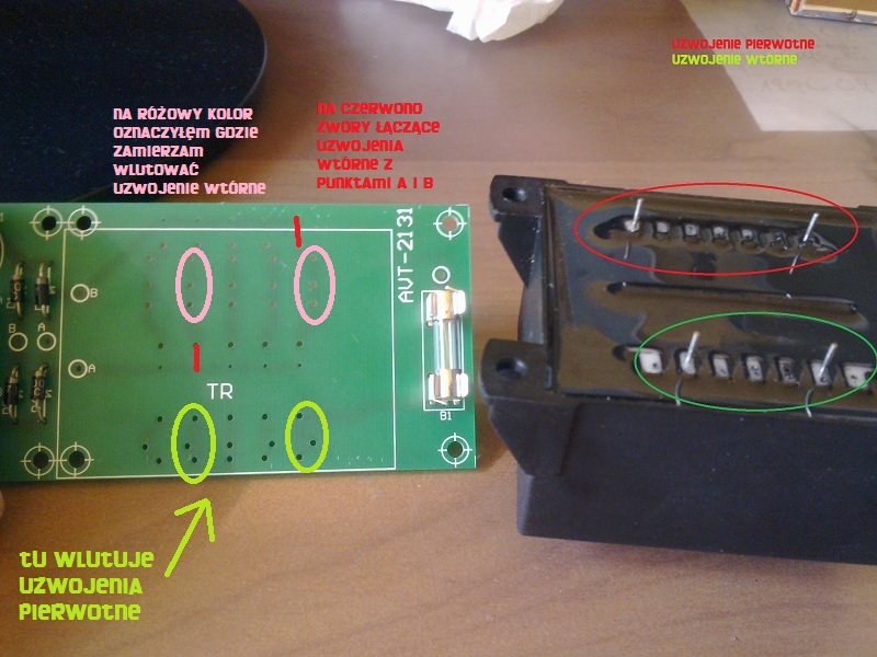

Jestem mocno początkujący, i natrafiłem na wątpliwości podczas montażu kitu 2131 czyli prostego zasilacza laboratoryjnego. Nie wiem jak wlutować transformator na płytkę drukowaną. Model transformatora V60AJ-21A7P7, styki przy uzwojeniach transformatora nie pasują do otworów, na płytce i nie wiem co w tej sytuacji zrobić, czy po prostu dolutować kablem do płytki czy może kombinować coś ze stykami transformatora, pozamieniać ich miejsca lub coś (dołączam zdjęcie, oraz linka do instrukcji). Wydaje mi się że avt dało mi po prostu inny transformator który ma inaczej zamontowane styki i teraz muszę albo je pozamieniać aby jakoś to spasować albo wywiercić nowe otwory w płytce...

Jeśli otwory nie pasują, możesz użyć przewodów. Nie pomyl tylko uzwojenia pierwotnego z wtórnym.

Wciąż mam problem z zamontowaniem transformatora, mianowicie nie wiem w które miejsce na płytce wlutować jego uzwojenia. Staram się to samemu zrozumieć, jednak gdyby ktoś mógł mi wytłumaczyć dokładnie w które miejsce co podłączyć, byłbym bardzo wdzięczny. Nie wiem także jak podłączyć zasilanie, domyślam się że jeden kabel do punktu nad B1 a drugi kabel w uzwojenie pierwotne, tylko żeby nie zrobić zwarcia, w drugi wystający z transformatora przewód od strony pierwotnej.
Oznaczyłem swoje zamiary na zdjęciu żeby nie było wątpliwości że tego nie rozumiem:D

Ja bym się pokusił o wywiercenie nowych otworów, będzie eto bardziej kompaktowe rozwiązanie.
Punkty A i B to uzwojenia wtórne, tak jak to na schemacie jest zaznaczone.
Pierwotne to jedno idzie przez bezpiecznik a drugi na drugi koniec uzwojenia. Nie widać dokładnie na płytce, jak że to 230V to też nic nie zgaduję/proponuję.
Co do transformatora to powinno na nim pisać primer = pierwotne i secunder = wtórne. Najlepiej do pewności zmierzyć.
Pierwotne powinno mieć znacznie większą rezystancję. Wtórne znacznie mniejszą. Można to wywnioskować z przekładni transformatora tak samo jak z napięcia wyjściowego, że jest znacznie mniejsze niż pierwotne.

Które uzwojenie jest wtórne a które pierwotne okazało się że dobrze oznaczyłem na rysunku. Co do podłączenia uzwojenia pierwotnego do sieci, twoje rady timo66 zgadzają się z moimi domysłami, i faktycznie z tyłu płytki jest oznaczone dokładnie 230V :) Ale jak się pierwszy raz w życiu coś robi to lepiej chyba dopytywać o wszystko niż później kupować nowy transformator.
