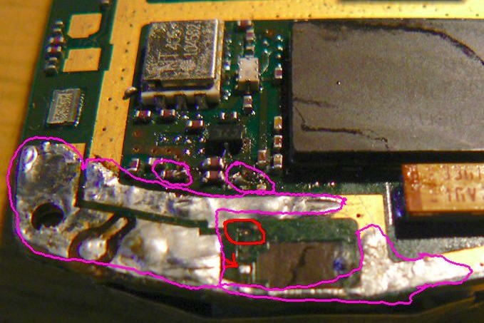

jestem w sumie kompletnym amatorem jeśli chodzi o elektronikę, ale dostałem od kolegi do naprawy telefon.
Powiedział że mu włącznik telefonu odpadł, że próbował coś lutować ale mu nie wyszło ;/
o to zdjęcie:
Mam problem ze zrobieniem lutu w miejscu zaznaczonym kółkiem, chodzi mi o taki jak zaznaczyłem strzałką, poprostu muszę dolutować do tego miejsca styk od włącznika.
Próbowałem dolutować kawałek blaszki, ale lut się nie chce trzymać tam gdzie zaznaczyłem kółkiem ;/
Szukałem podobnego problemu ale niestety nie znalazłem.
Proszę o pomoc, czego użyć i jak to zrobić, ponieważ pierwszy raz mam taki problem ;/

Jest wyrwany pad nic do tego już nie przylutujesz, możesz oddać koledze bo to już szmelc.
Można spróbować naprawić jakimś cienkim drucikiem, kynar, lub "włosek" z przewodu wielożyłowego. Ale to bardzo precyzyjna i mozolna praca, musisz znaleźć skąd pad wychodził, tj. dokąd idzie sygnał.
Wygląda jak by to ktoś lutlampą lutował, albo gwoździem i świeczką.

ta kropeczka w tym kółku to jest mały drucik, jak go połączę z stykiem włączania to się włączy, chodzi o to tylko żeby to zalać lutem takim jak pokazałem strzałką.

Możesz zrobić kropelkę cyny, potem przykleić włącznik kropelką. Jeżeli najpierw chciał byś przykleić kropelką dla łatwiejszego lutowania to bardzo uważaj na opary, wszelkie kleje cyjano-akrylowe są bardzo toksyczne przy podgrzewaniu, a opary są gryzące.
Jeżeli potrzebujesz cienkiego grota, to możesz wykorzystać albo cienki drut dla lutownicy pistoletowej (chociaż trudno nad nią zapanować), albo lekko podpiłować jakiś stary grot w kolbie. Ewentualnie zostaje hotair.
PS, jeżeli lut się nie będzie trzymać możesz lekko przejechać to miejsce bardzo drobnym papierem ściernym przynajmniej 1000czką.

No właśnie tego już nie polutujesz w tym miejscu , musisz poszukać innego punktu z którym fizycznie jest połączenie. Jak już znajdziesz to łączysz wcześniej wspomnianym kynarem. Przy lutowaniu najpierw trochę topnika/kalofonii lub czegoś co obniży temp topienia cyny, a następnie "zalania" tego punktu cyną ołowiową. W przeciwnym wypadku "odpalisz" kolejny pad jak twój kolega.

Generalnie chodzi mi o te zalanie cyną, nic dobrego to nie wróży szczególnie jeśli też jest zalany ten styk do głośniczka. Wypadało by ostrożnie zebrać ten nadmiar cyny.
