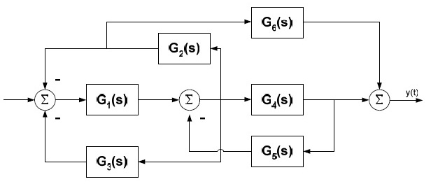

Witam jestem tu nowy i potrzebuję pomocy. Czy ktoś z was wie jak zwinąć układ jak na rysunku w programie matlab?

Co to znaczy "zwinąć"? Jeżeli uprościć to nie wiem, ale jeżeli chcesz go tylko zaimplementować w Matlabie to najprościej będzie użyć Simulinka, masz tam gotowe bloczki.

zwinać czyli zrobić jedną transmitancję operatorową

Transmitancja operatorowa to Transformata Laplace'a z odpowiedzi impulsowej układu. Zamodeluj wiec ten układ w Matlab Simulink na wejście podając impuls Diraca i zrób Transformatę Laplace'a wyjścia układu.

Nigdy nic nie robilem w simulinku, tylko matlab i komendy w mpliku. Chce to zapisać za pomocą komend parallel series i feedback
