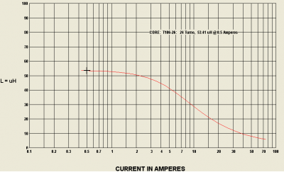

Po pierwsze długość drogi magnetycznej dla rdzenia toroidalnego możemy obliczyć z tego wzoru:
le = pi * ( 26.9 + 11.1))/2 =59.6902604mm = 6cm
Ale producent podaje dokładnie le = 6.49cm
Z 24 zworami powinieneś uzyskać L = 53uH
Co do obliczenia prądu to przyjąłeś za duża wartość natężenie pola magnetycznego.
Dla tej wartości natężenie pola magnetycznego co przyjąłeś do obliczeń przenikalność względna będzie bardzo mala. (czwarty i piąty wykres na stronie)
Jak już to max H = 15 Oe = 1194 A/m
n*I = H*le = 77A na zwój
co dla 24 zwojów da nam prąd
I = 77A/24 = 3.2A
Zresztą czemu nie skorzystałeś z programu zamieszczonego na ferryster?
On nawet wykres pokazuje

Wziąłem taką dużą wartość natężenia, bo na wykresie drugim podano ją jako Hm, uznałem m jako max, czyli natężenie przy którym rdzeń się nasyca.
Ze wskazanych przez Ciebie wykresów wynika, że dla wartości H równej 150Oe mamy 80% nasycenia i 20% przenikalności początkowej. Dla mojej wartości (250Oe), przenikalność spada do 10%, a nasycenie wzrasta do 90%. Jest jakaś praktyczna różnica w tych 10%?

Ja wybrałem 15 Oe bo przenikalność zaczyna spadać.Meekhail pisze:Ze wskazanych przez Ciebie wykresów wynika, że dla wartości H równej 150Oe mamy 80% nasycenia i 20% przenikalności początkowej. Dla mojej wartości (250Oe), przenikalność spada do 10%, a nasycenie wzrasta do 90%. Jest jakaś praktyczna różnica w tych 10%?
A spadek przenikalności zmiesza indukcyjność.
A ty wiesz jak ten układ ma działać ??
Skoro z 5V chcesz aż 400V to współczynnik wypełniania musi wynosić
D = (1 - 5V/400V) = 0.9875 * 100% = 98.75%
I dlatego nie dziw się że układ nie działa.
Na dodatek nie masz żadnego sprzężenia zwrotnego.
Więc układ nie może poprawnie pracować w trybie "nieciągłości prądu".

witam
cytuję:
jest błąd, dla rdzenia o wymiarach 26,9x14,5x11 do obliczeń wykorzystujemy dwie pierwsze wartości, promień zewnętrzny rdzenia oraz promień wewnętrzny, wtedy
le = pi * ( 26.9 + 14,5))/2 = 65,030967929308720036176718033886 co zgadza się z podanym przez producenta parametrem le=6.49cm
pozdrawiam
