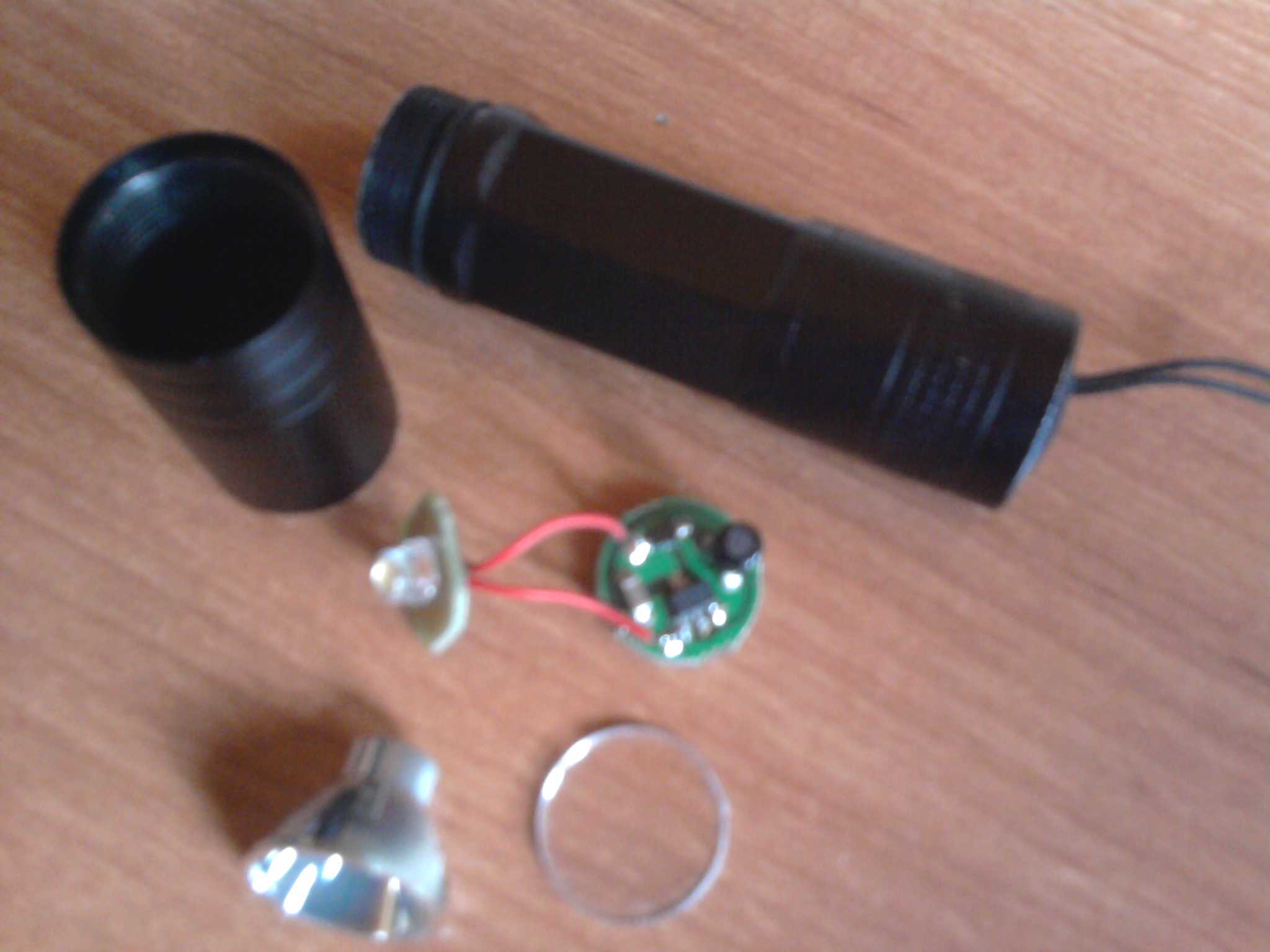

Witam, spadła mi na ziemię latarka LED jak na zdjęciu i przestała świecić ? Co tam siedzi na tej płytce PCB. Jest tam opornik, kondensator, coś co przypomina elektrolita, i chip, o oznaczeniu E3 6P (chyba obudowa SOT23P ma przynajmniej 4 wyprowadzenia). Co to jest ten chip - tranzystor ? Co ciekawe dioda LED świeci (żarzy się) jak się ją mierzy przyrządem czy jest dobra, ale jak się poda 1,5V to nie świeci ?

Diody LED świecą (nie żarzą) przy napięciu grubo ponad 2V a białe jeszcze większym. Ten chip to zapewne scalona przetwornica podwyższająca napięcie. Pojemnościowa o czym świadczy obecność kondensatora - chyba że to coś to nie elektrolit a cewka.

Kondensator + rezystor+ mosfet + cewka [ podobne do kondensatora , w termokurczce] = podwajacz / przetwornica . Jak się domyślam latareczka była zasilana z 1 baterii [ 1,5V]. Sam LED potrzebuje 3,1-3,3V do poprawnego funkcjonowania .
Jeśli latarka przestałą działać, to jedna z opcji to przerwany drucik na cewce. Zdjęcie jest trochę nie wyraźne i nie widać gdzie jest + a gdzie - , ale można przypuszczać że minus jest na obwodzie pcb, a plus gdzieś pośrodku z 2 strony.

Diody były przylutowane jakimś badziewnym lutowiem. Musiałem odessać i polutować wszystkie diody na nowo naszą popularną cyną i działa już sporo czasu nawet jeździłem z nią na rowerze.
A tak po prostu luty popękały lub były zimne.

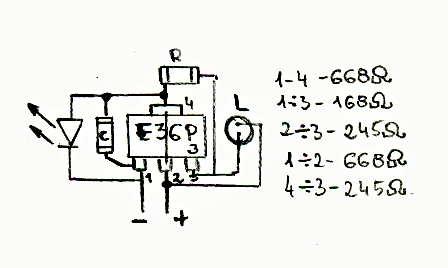

Schemat byłby mniej więcej taki, jak sie nie pomyliłem przy analizie PCB.
Znalazłem też coś TAKIEGO?

eeeh, sprawdź najpierw czy napięcie dochodzi do diody, bo widzę, że led i płytka połączone są ze sobą, sprawdź styk, akumulatorek, baterię czy wszystko jest ok. później sprawdź rezystor ile ma ohm, zmierz cewkę, jak sam widzisz pady 4 i 2 tranzystora to w sumie jeden pad - porównaj wyniki. tutaj masz coś podobnego, ta twoja cewka jest jakaś dziwna, bo ma dwa wyjścia, a to chyba powinien być transformatorek http://www.bigclive.com/joule.htm 2 to pewnie baza, a tranzystor to NPN (-) na schemacie idzie do emitera a (+) do bazy i kolektora. A tutaj masz jak sprawdzić tranzystory (bipolarne NPN i PNP) http://www.eres.alpha.pl/elektronika/fu ... stor_1.gif , są jeszcze tranzystory polowe czyli FET albo MOSFET jak wolisz.

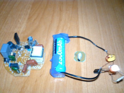

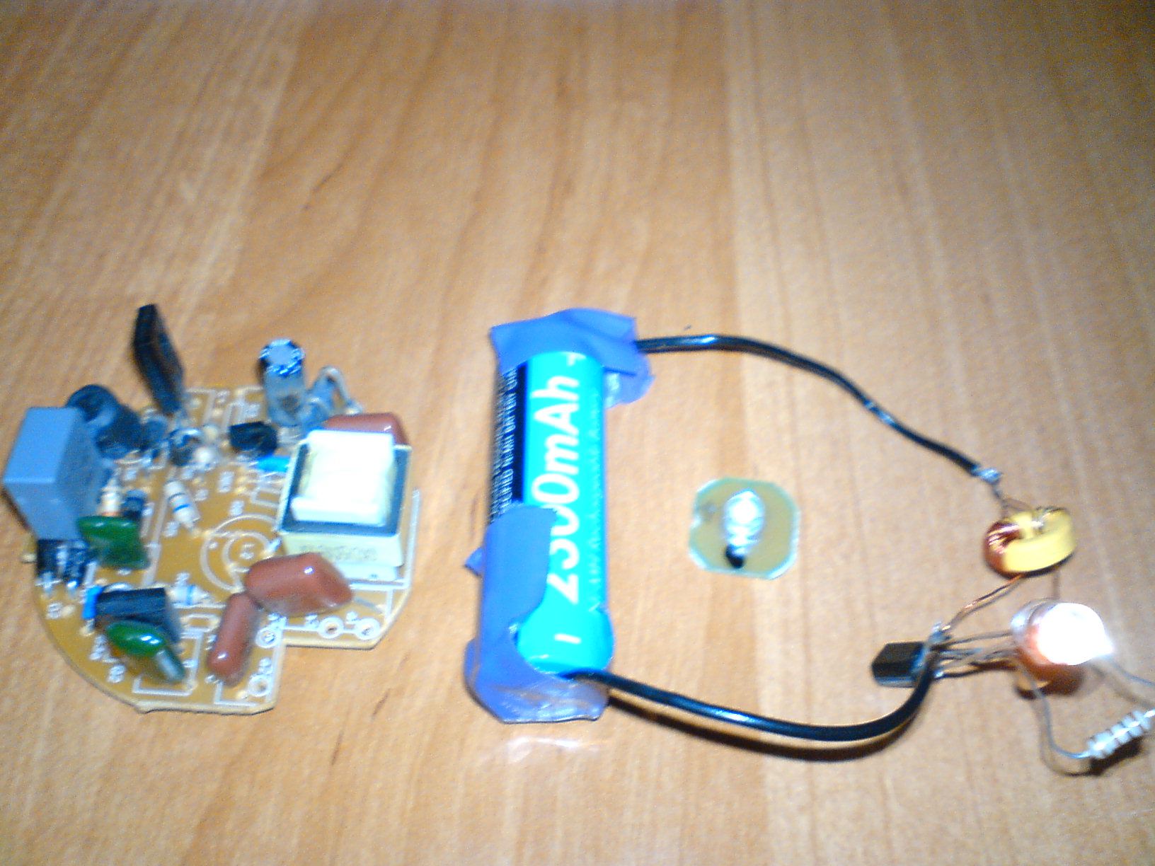

Postanowiłem jednak sam zrobić nowe bebechy. Urzyłem części z starej żarówki energooszczędnej (czyli tego co udało mi sie znaleźć na szybko), jednak mimo że LEDka mi świeci to słabo ? Muszę chyba przewinąć transformatorek, bo to chyba od jego nawinięcia zależy generowane napięcie ? Więcej zwojów, większy strumień magnetyczny, co powinno dać większe napięcie, na razie mam tylko ~2,6V.

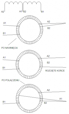

Są to dwa identyczne uzwojenia uzyskane po przecięciu złożonego na pół drutu długości 1 m o przekroju 0.15 mm. Po nawinięciu złożonego na pół drutu trzeba przyciąć 5 cm (nie jest napisane czy na obu końcach czy z jednej strony - ja tego nie zrobiłem i działa bardzo dobrze). Transformator toroidalny z trzema nogami jak do stroboskopu, w którym uzwojenia połączone są ze sobą na skos. Ten rysunek wyjaśnia wszystko:
A1 - A2 to jedna cewka, a B1 i B2 to druga cewka uzyskane po przycięciu złożonego końca drutu. Po nawinięciu i przycięciu cewek A1 i B2 trzeba połączyć ze sobą (obrać i zlutować na końcu) - stanowią pierwsze wyprowadzenie transformatora A2 to drugie wyprowadzenie B1 to trzecie wyprowadzenie.
