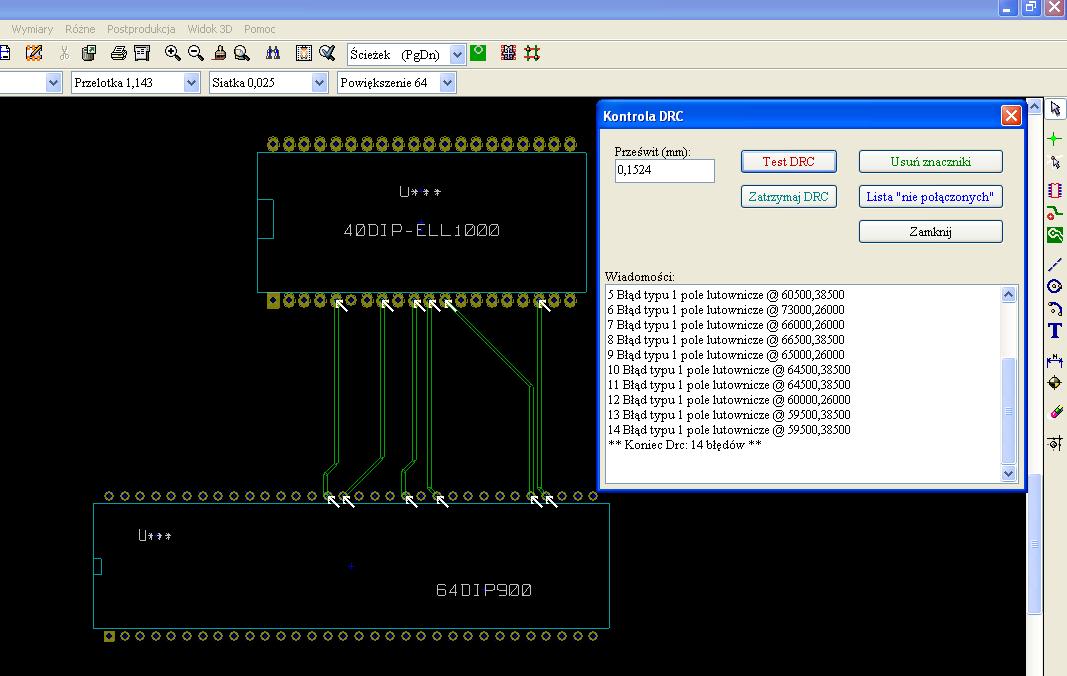

Dziwi mnie jeszcze jedna rzecz. TL082 ma dwa wzmacniacze. Oba są na schemacie jako U1A i U1B, ale biblioteka pokazuje w obu piny zasilania. Być może nie chodzi o brak połączenia a o podwójne doprowadzenie zasilania, i trafiłeś "buga" w KiCAD-zie?
Mnie też w jednym projekcie pokazuje błędy DRC związane z zasilaniem choć schemat jest jak najbardziej poprawny.
Witam !
No to pobawiłem się dalej. Pomogło podłączenie do masy (takiej samej, jak dla plusa) flagi POWER_FLAG. Po "zasadzaniu" takiego elementu na masie i błędy zniknęły.

Też to zauważyłem. Widać to na poniższym zrzucie ekranu. Układ U1 oznaczony jest ostrzeżeniami przy pinach zasilania. Natomiast w przypadku układu U2 jest OK. Wszystkie piny zasilania układów są odpowiednio ze sobą połączone (zgodnie z zasadami łączenia pinów zasilania w układach cyfrowych). Jednak w przypadku układu U2 jest OK, natomiast przy układzie U1 występuje nie błąd ale "ostrzeżenie ERC" (zmieniłem kolor ostrzeżenia ERC na czerwony). Wygląda to chyba na jakiś błąd w programie KiCAD, a dokładniej Eeschema. W takim przypadku pozostaje dokładne sprawdzenie schematu. Jeśli wszystko jest poprawnie narysowane należy przejść do dalszego etapu projektowania płytki. Tu mogą się jednak zacząć kolejne problemy. Taki pin z błędem lub ostrzeżeniem ERC może "nie dać się" połączyć z innymi pinami, nawet połączenie takie będzie zgodne ze schematem.PiotrekEl pisze:Takie błędy też wyskakują przy CMOSach. Właśnie przy pinach zasilania. Jak się upewnię że wszystko jest dobrze podłączone i na PCB są wszystkie połączenia to ignoruję te błędy choć może nie powinienem. Ale warto wcześniej kilka razy sprawdzić.

No tak masz rację Krzysiek. To nie błędy a ostrzeżenia. Czasem też zdarzało się że nie dało się na płytce połączyć niektórych pinów, ale zwykle dodanie w tym miejscu węzła pomagało. Ale to zdarzyło się tylko kilka razy. Zwykle mimo ostrzeżenia nie ma problemu z połączeniem pinów na płytce.
Nie mniej jednak warto sprawdzić płytkę dwa razy.
