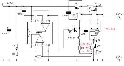

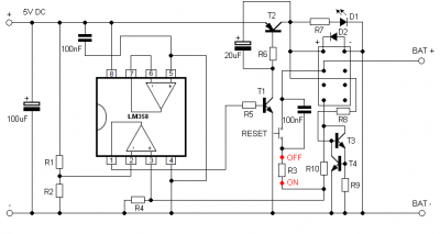

Układ rozładowujący 2 przedstawia problem z jakim się spotkałem. Czerwone kropki oznaczają miejsca w których podłączałem Ubat+. OFF to miejsce, w którym układ nie startuje (chociaż wcześniej startował). ON to miejsce podłączenia Ubat+ w którym układ zaczyna załączać przekaźnik. Reset jest w tym momencie bez znaczenia, bo go omijam. Opornik R3 jest sprawny i ma wartość 1K tak samo jak R10. Proszę o pomoc. Pozbyłem się problemu wywalając ten opornik całkowicie, ale chciałbym mimo wszystko wstawić tam jakiś rezystor.
Jasne, że mogę, tylko nie wiem czy to wiele wyjaśni, bo podłączając baterię (+) do R10 układ się załącza. Na nóżce 1. jest 3.40 V na nóżce 2. 0.84 V a na 3. 1.37 V. R10 ma 0.99 K zmierzone multimetrem. W to samo miejsce gdzie dochodzi R10 do pinu 3 przytykam R3 (za R10), także prąd płynie tylko przez R3, który wynosi (zmierzone) 0.98 K. Wtedy napięcia wynoszą 1. 0.15 V, 2. 0.86 V, 3 0.89 V i układ się nie załącza, jedynie co to odpala dioda ale świeci słabiej niż normalnie, natomiast cewka przekaźnika ani drgnie. Próbowałem kilka rezystorów 1K; 1 używany na 1/4 W, 2 nowe na 1/4 W i 2 na 0.6 W i efekt ten sam. Wcześniej układ działał normalnie i na prawdę nie wiem co się stało. Rezystory nowe są z tej samej taśmy co R10, więc chyba nie powinno być z nimi problemu, tym bardziej, że ich wartość oscyluje w granicach 1K. O co chodzi?!?
Test przeprowadzałem na świeżo naładowanym akumulatorze.
Jak dla mnie jest to cud, albo inne zjawisko nadprzyrodzone, bo nie możliwe jest, żeby podpinając większy rezystor w tym samym miejscu (0.99K) co mniejszy (0.98K) odczyty były inne. Tym bardziej, że co prawda nie mierzyłem wtedy napięć, ale nawet wlutowywałem dziada i układ zachowywał się w ten sam sposób.
W moim układzie nie ma C 20 uF, bo zacinał układ.
Ubat+ podpięty między kolektorem T3 a R10 załącza układ.
Układ się wyłącza gdy V3 < V2 i załącza gdy V3 > V2, ale nie przez rezystor R3, a przez R10 tak, chociaż gdy różnica napięć jest niewielka to ma problem bo załącza się i wyłącza. O co tu chodzi? Sprawdzałem połączenia i wszystko wygląda ok.
Mało tego, układ pracował z R3 i R10 i pewnego razu przestał. Wywaliłem R3 i działa.
Różnicę napięć na pin 2 potrafię wyjaśnić, bo chodzi o obciążenie, gdy przekaźnik pracuje to napięcie spada do 0.84 V, a gdy nie pracuje wynosi 0.86 V. Napięcia na Pin 3 są dla mnie prawdziwą zagadką. Podpięcie akumulatora przez rezystor 1K raz daje 1.37 V a raz 0.89 V, mało tego układ się nie załącza, mimo, że nawet 0.89 V jest większe od 0.86 V.

No nic, wynika z tego, że to opamp szwankuje przy tak niskim napięciu zasilania.
A ile wynosi napięcie naładowanej tej świeżej baterii? i ile wynosi R1, R2, R4.
Bo rozumiem że R10 = 1K
No i słyszałem że niektóre egzemplarze LM358 potrafią dosyć dziwnie zachowywać sie przy tak niskich napięcia na wejściach mimo zapewnień producenta

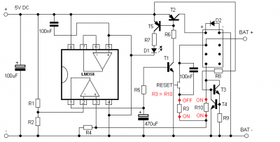

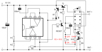

Musiałem zmodyfikować układ. Niestety tranzystor rozładowujący podłączony do tranzystora od diody generuje mniejszy prąd rozładowujący. T3 podpięty bezpośrednio pod + 5V to prąd rozładowujący 0.48 A a gdy bazę T3 podpiąłem pod kolektor T5 to prąd był rzędu 0.44 A. Na wyjściu z T2 do przekaźnika jest teraz równe 5V. T5 to BC558, który obsługuje jedynie diodę sygnalizacyjną. Mimo, że tranzystor T3 jest cały czas otwarty to napięcie z baterii dochodzi do niego przez styki przekaźnika tylko wtedy gdy przekaźnik jest załączony, więc nie ma mowy o nadmiernym rozładowaniu akumulatora.
Opcja z R3 nadal nie działa. Układ działa w tej wersji, ale bez R3.
Niestety Vref nie rozładowuje akumulatora do określonego napięcia dla tego musiałem zastosować kondensator, który wydłuża czas pracy tranzystora T1. Testowałem różne kondensatory i wynik (rozładowania akumulatora) najbliższy Vref osiągnąłem stosując kondensator 470 uF. Można to zrobić w inny sposób?!? W tej chwili osiągnąłem różnicę rzędu 0.005 V, więc to chyba niezły wynik? W zależności od pojemności kondensatora ta różnica będzie się zmieniać, więc nie sądzę, żeby to było najlepsze rozwiązanie. Z R3 zrezygnują chyba całkowicie, bo układ nie działa z R3, R10 wystarcza do zabezpieczenia resetu przed prądem rzędu 0.5 A.
W tej wersji układ działa (bez R3), Vref=Vbat w chwili wyłączenia układu. Dioda startuje równo z przekaźnikiem i równo z przekaźnikiem się wyłącza. Na wejściu można jeszcze dorzucić diodę sygnalizującą podłączone zasilanie (układ w gotowości czyli standby)
