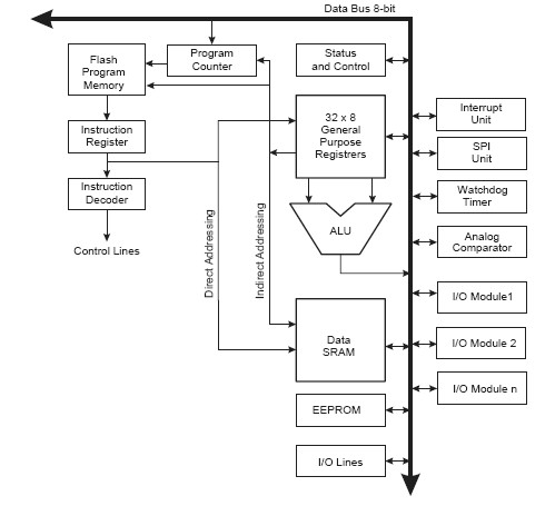

No to wyobraź sobie układ, który realizuje 8-bitową operację OR (czyli zespół 8 bramek OR). W sumie masz 16 sygnałów wejściowych i 8 sygnałów wyjściowych. Przez 8-bitowy układ 32-wejściowego miltipleksera (całkiem spory kawał elektroniki cyfrowej) wysterowany 5-bitoweym adresem ssss podaje do układu obliczenia OR jeden 8-bitowy argument. Analogicznie drugi argument jest podany przez drugi mocno rozbudowany multiplexer wysterowany adresem ddddd. Do obliczenia sumi OR musisz podać jednocześnie oba argumenty, czyli podać liczby sssss i ddddd. Układ obliczy wymaganą sumę OR. Jednocześnie liczba ddddd jest podana na 8-bitowy demuliplexer o 32 wyjściach by wynik został dostarczony do właściwego rejestru.misha1024 pisze:Tak, ale rejestry r16 i r17 musza byc w jakis sposob wybrane z posrod reszty, czyli musza byc na raz zaadresowane?
Czy tak są zbudowane mikrokontrolery? Od razu można powiedzieć, że nie, ale powyższe może rozjaśnić koncepcję.
