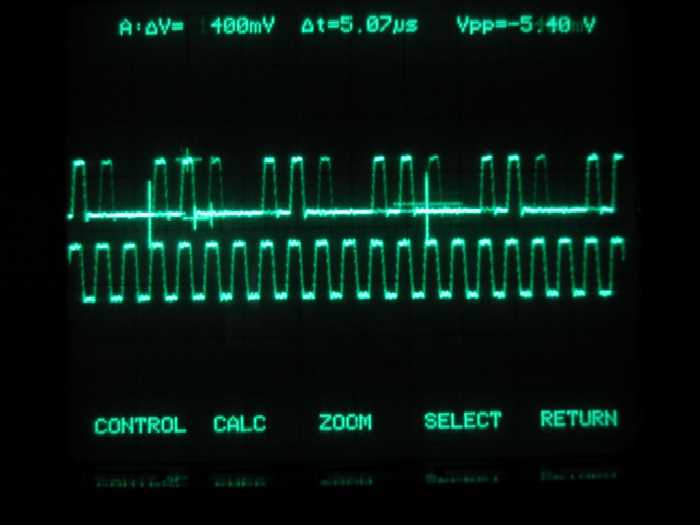

Dorwałem oscyloskop i posprawdzałem sygnały na wszystkich liniach okazało się że adresowe i sterowania są ok, wychodzące z gala w tym S0 też ok, ale popatrzcie co się dzieje na liniach danych: http://img411.imageshack.us/my.php?image=zrzutyr6.jpg Pojawiają się jakieś stany nieustalone.
tasza pisze: S0...S3 to oryginalnie do czego służyły? do wycinania z mapy pamięci fragmentów na I/O...?
Oryginalnie to wykorzystywaliśmy tylko S0 do sterowania LCD bo sygnały S1,S2 i S3 wstawione są w przestrzeń adresową:
S1 - FA00h do FBFFh
S2 - FC00h do FDFFh
S3 - FE00h do FFFFh bez udziału sygnałów sterujących ( nie tak jak S0). Jedynka pojawia się na nich po zatrzaśnięciu adresu z tego przedziału. Więc jeśli w przestrzeni tej znajdowała się jakaś wieksza pamięć RAM (a tak robiliśmy) to nie można było z nich korzstać bo probując uzyskać jedynką na nich automatycznie zapisuje się coś do pamięci RAM z tego zakresu adresów. Można było z nich korzystać jedynie wtedy gdy pamięc RAM nie sięgała adresu FA00h. Wówczas w połączeniu z sygnałami sterującymi WR RD PSEN mogły rozszerzać system o dodatkowe porty bądź wyświetlacze LED itp.
Jeśli chodzi o sygnał S0 z GALa to w tym przykładzie który przedstawiła Tasza faktycznie sterowanie jest zboczem narastającym a u mnie wychodzi na to ze jest opadającym hmm...

Yery pisze:Dorwałem oscyloskop i posprawdzałem sygnały na wszystkich liniach okazało się że adresowe i sterowania są ok, wychodzące z gala w tym S0 też ok, ale popatrzcie co się dzieje na liniach danych: http://img411.imageshack.us/my.php?image=zrzutyr6.jpg Pojawiają się jakieś stany nieustalone.
Nie znaczy to, że jest powód do niepokoju. Gdybyś na ten przebieg nałożył sygnały wyboru, to wtedy można dopiero coś miemać. Raczej należy się spodziewać, że w momentach aktywacji pamięci stan na szynie danych jest właściwy. Poza tymi momentami może dziać się wszystko, szczególnie w sytuacji, gdzy wyjścia P0 należy traktować jako wyjścia z otwartym kolektorem.
Yery pisze:Jeśli chodzi o sygnał S0 z GALa to w tym przykładzie który przedstawiła Tasza faktycznie sterowanie jest zboczem narastającym a u mnie wychodzi na to ze jest opadającym hmm...
Yery na S0 ma być tak: w stanie pasywnym (gdy nie używasz modułu LCD) ma być 0, w stanie aktywnym (smarowanie po ekranie) to na E mają być 1-dynkowe impulsy.

gaweł pisze:Nie znaczy to, że jest powód do niepokoju
Heh...no niekoniecznie. Widziałam raz taki obrazek, to była szyna danych systemu
z Z80, nie dość że CPU było mocno dociążone, to jeszcze niewłaściwie zapięta
pamięć 6117 ( tak, tak - 6117 - 2kB koszmarek) generowała zwarcia, wcinając się
na szynę ze swoimi danymi....
Coś generuje H, coś inne L, razem...widać. Ale miejmy nadzieję, że się teraz mylę.

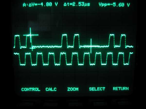

zostawiłbym tego gala a uczepiłbym się bardziej tej magistrali danych dołaczam kolejny zrzut jednej z linii magistrali danych (D0) w odniesieniu do sygnałów /CE (/OE) pamięci AT29C256, wszystkie inne pamieci są wyjęte i odczepiony wyswietlacz LCD. http://img107.imageshack.us/my.php?image=zrzut2qz5.jpg

Coś jest tam nie bardzo...czemu niektóre 'jedynki' są jakieś takie niedorobione?
to wynik podciągnięcia do Vcc?
W załącznikach oscylogramy dla linii D0 i /OE kostki EPROM, procesor SAB80C535 /12MHz/,
na szynie siedzi jeszcze RAM 62256, szyna danych i adresowa podciągnięte do Vcc via drabinki 33K
Jak widać przebiegi są niezakłócone.
