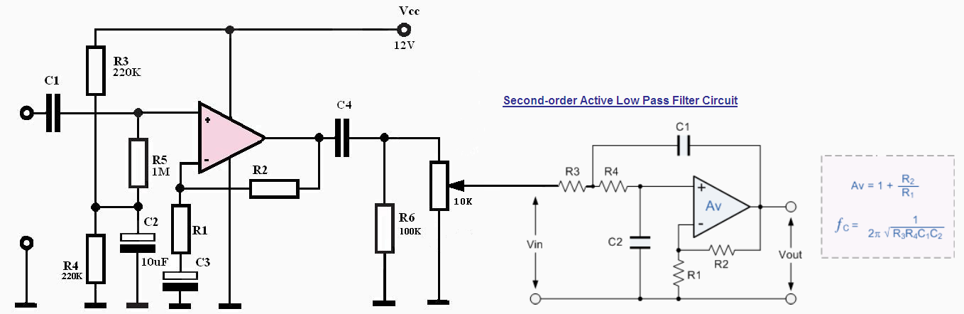

keruseykaryu: Chodzi Ci o coś takiego?

Coś w ten deseń, ale z pominięciem tego 10u bo ci totalnie odfiltruje mikrofon.
Ale mnie bardziej martwią te twoje filtry. I myślę, że lepiej jak już używasz opampów zrobić je tak jak należy: za pomocą filtrów aktywnych.

Filtry chcę zrobić z tego tutoriala. Niestety nie jest to takie proste jak na początku mi się wydawało, bo one nie ucinają danych częstotliwości, a jedynie je wyciszają, więc jeśli sygnał na wejściu jest wystarczająco mocny to filtr prawie nie działa, a jeśli znowu odwrócę to i dam słaby sygnał na wejściu to nie przechodzą nawet te dźwięki (w formie wizualnej) o określonej częstotliwości, które w teorii powinny pozostać po odfiltrowaniu i odpalić N-FET'a. Z tego wynika, że wzmocnienie musi być co najmniej 20 000 (tak mam w obecnym układzie (200 x na LM386 i 100x na LM358). Po dodaniu filtru low pass układ stracił sporo na czułości. Więc o ile dobrze kombinuję powinienem zrobić na IC1 w części A wzmacniacz mikrofonowy 100x, w części B kolejny wzmacniacz tego sygnału (bo i tak zostanie mi ta części kostki wolna, więc niech będzie to wstępnie 10x) z dwóch pozostałych kostek zrobię filtry z jakimś (jeszcze nieokreślonym) wzmocnieniem IC2A (low pass) IC2B (high pass) IC3A/B (band pass). Co o tym sądzicie?

Widzisz. Tu właśnie jest nieco psa pogrzebanego. Jak zrobiłeś prosty filtr pasywny i podpiąłeś go do wyjścia, z którego bierzesz też sygnał na inne pasma to ten low pass filter zaczął oddziaływać na całość toru.

Układ jak na obrazku powyżej nie ma prawa działać. Wejście (+) jest podłączone do V- a wejście (-) do sztucznej masy- połowa napięcia zasilania. Na wyjściu wzmacniacza będzie stale napięcie bliskie V-

Więc jak to powinno wyglądać Twoim zdaniem? Wystarczy V- podłączyć do nóżki 2 a mikrofon i sztuczną masę do nóżki 3?!
Post autor: Jony130 » 13 wrz 2011, 19:41
Masz tutaj dwa poprawne przykłady
Wersja nieodwracająca
Obrazek[/QUOTE]

Do tego układu, a konkretnie do jego wyjścia będę mógł dołączyć dowolny filtr aktywny bez sztucznej masy czy muszę zmodyfikować schemat filtra z tutoriali dostępnych na stronce z mojego wcześniejszego postu. Czy takie połączenie będzie działać?! Będę mógł podpiąć pod to bezpośrednio N-FET'a?
Post autor: Jony130 » 16 wrz 2011, 17:52
W takim wypadku R6 jest zbędny i oczywiście układ (filtr) nie będzie działać
