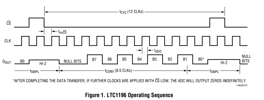

Dużo opowiadać nie będę. Oto wyciąg z karty katalogowej (załącznik)
i to bym chciał przyjmować z dość dużą prędkością.

Proszę jedynie o podanie sposobu podejmowania całego bajtu danych zgodnie z sygnałem taktowania generowanym przez timer1 uC. W jaki sposób programowo to rozwiązać ?

Jak już masz taki fajny wykres to możesz zauważyć, że dane są stabilne jak CLK jest w stanie niskim. Trzeba napisać prockę, która puści opadające zbocze CS razem z opadającym CLK. Potem poczeka trzy stany niskie CLK, potem przechwyci 8 stanów Dout w czasie gdy CLK będzie niskie. I na CS puści narastające zbocze. I cała zabawa od początku.
Można to nawet uprościć, bo te trzy puste cykle i tak są mało interesujące a bajt nie jest z gumy i tylko 8 bitów wejdzie. Wystarczy zrobić jeden ciągły przebieg i pobrać wszystko do bajtu bo te trzy zbędne bity i tak przy przesuwaniu w lewo sobie wyjdą.
I rzecz najważniejsza. Nie starczy ci jeden pin. Trza użyć trzech i nie zapędzaj licznika by sobie sam przebieg na OC1A tworzył. To ci nie przejdzie.

Dziękuje za odpowiedź. Po dłuższym zastanowieniu postaram się wykorzystac ADC atmegi (ponoć może mieć nawet 75kSps) wiec powinno wystarczyć. Jednak nadal zastanawiam się jak rozwiązuje się takie problemy. Przeciez ten układ (LTC1196) ma możliwość komunikacji 3 przewodowej (szeregowej) - czy algorytm musi być aż tak trudny ?
