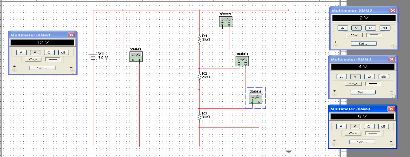

Czyli woltomierz dokonuje pomiaru napięcia na czerwonej końcówce względem czarnej końcówki.
1. Czy zawsze przy pomiarze napięcia w danym punkcie obwodu (nie napięcia na elemencie) czarną końcówkę dołączamy do masy, a czerwoną dołączamy do tego punktu?

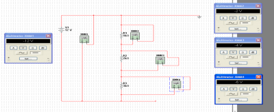

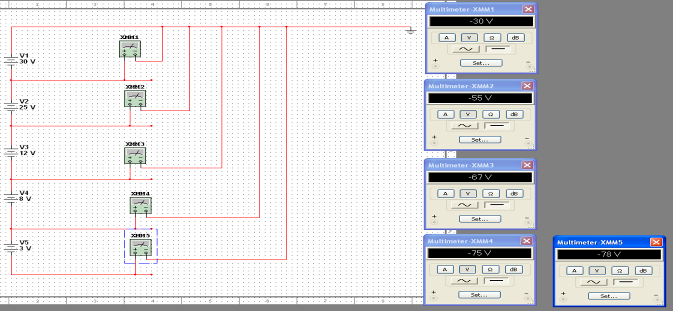

2. Poniżej przedstawiam schemat, na którym mam układ z napięciami symetrycznymi. Czy woltomierze są prawidłowo podłączone?
3. Czy czarną końcówkę (tu końcówkę oznaczoną jako " - ") dołączamy zawsze do masy, a czerwoną (oznaczoną tu jako " + ") dołączamy zawsze do miejsca, w którym potencjał chcemy zmierzyć (oczywiście przy pomiarze potencjału w danym punkcie obwodu? Tak by chyba wynikało z tego co napisał użytkownik Przemotronik.
4. Na koniec mam jeszcze jedno pytanie. A, mianowicie czy w programie Crocodile Clip kropka przy jednej ze stron woltomierza oznacza jego czerwoną końcówkę (w Multisim oznaczenie " + ")? Tak?

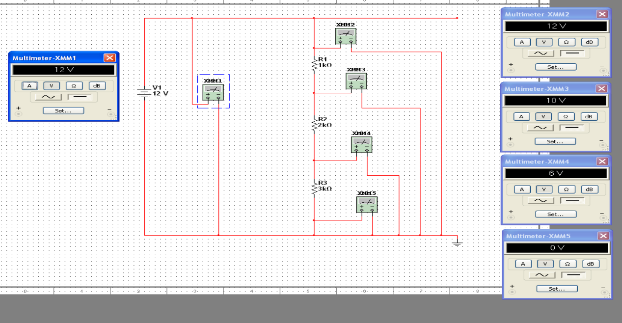

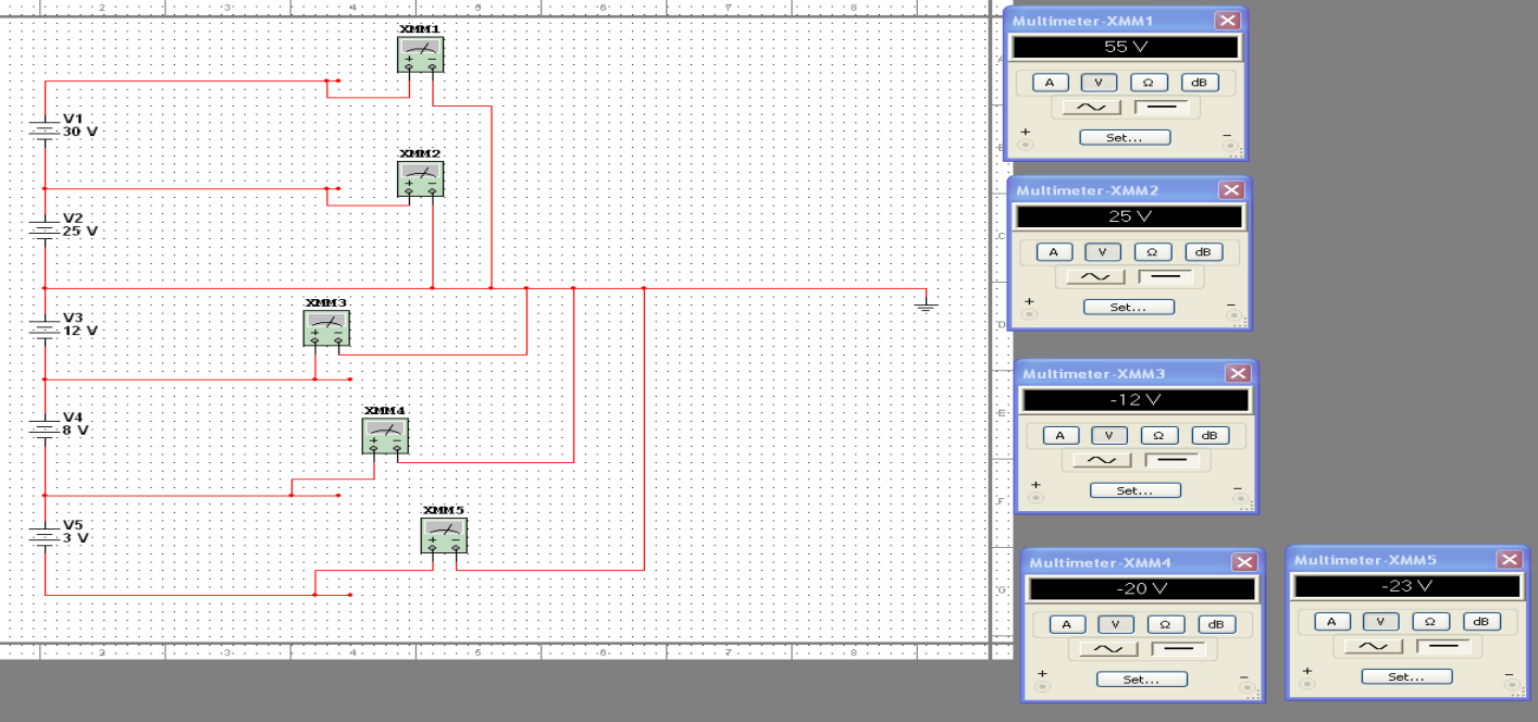

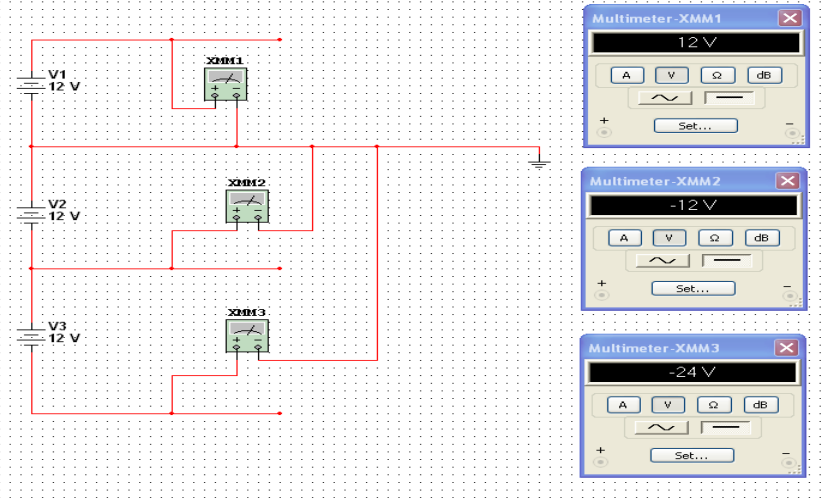

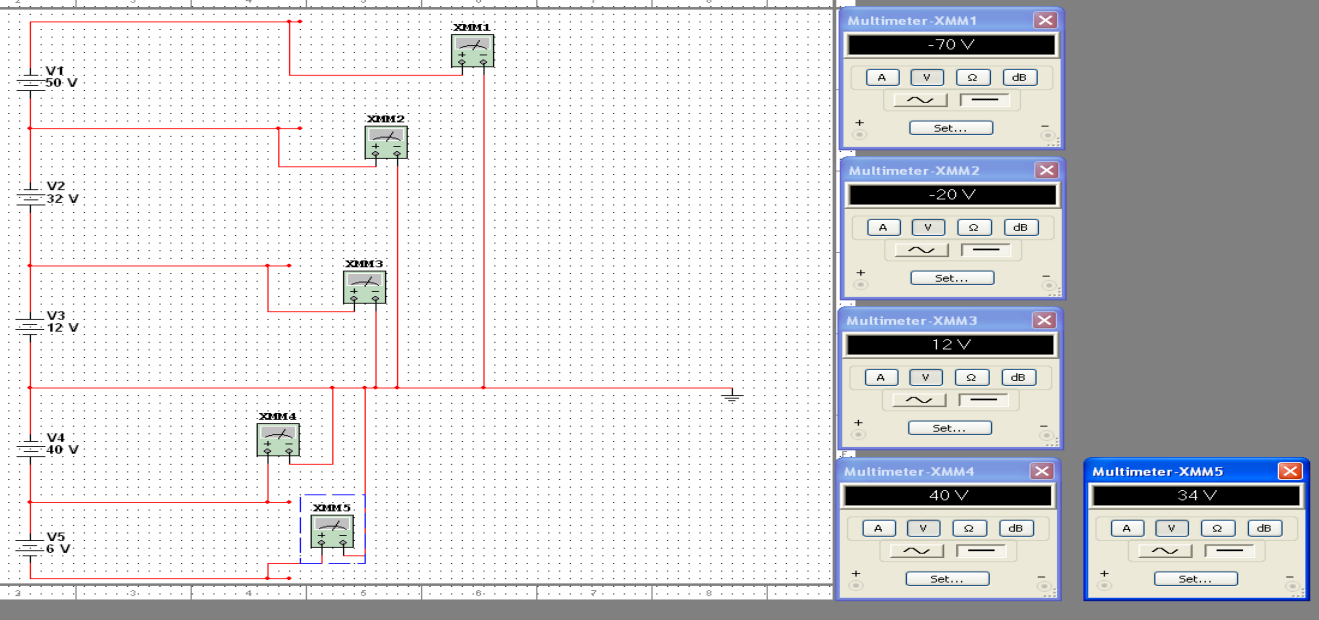

5. I tak samo. Chciałbym spytać czy w poniższych układach (załączniki) woltomierze zostały podłączone prawidłowo? Chodzi oczywiście o pomiar napięć w punktach obwodu?

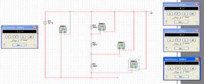

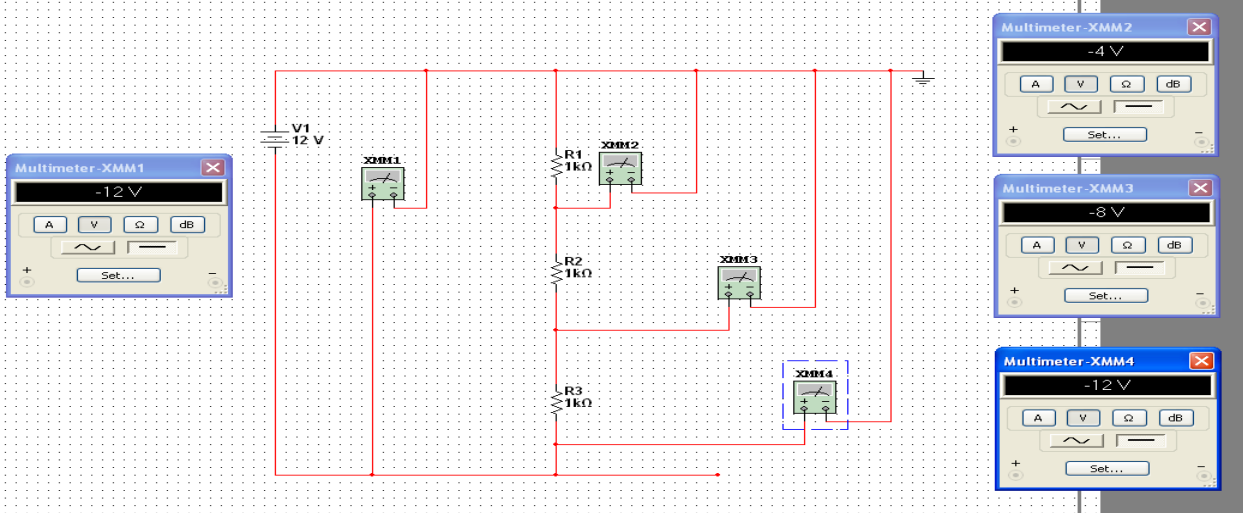

6. Jeszcze chciałem zapytać czy przy pomiarach napięć na elementach woltomierze na dwóch poniższych układach poniższych są prawidłowo dołączone?

qwers pisze: 1. Czy zawsze przy pomiarze napięcia w danym punkcie obwodu (nie napięcia na elemencie) czarną końcówkę dołączamy do masy, a czerwoną dołączamy do tego punktu?
Jeśli wynik ma mieć poprawny znak, to tak. Ale podłączyć zasadniczo można jak się chce o ile się wie jak wynik pomiaru zinterpretować.

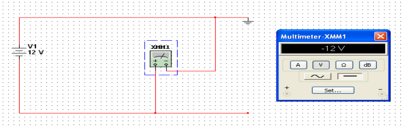

1. No dobrze. Ale, czy np. w takim układzie jak poniższy (mamy tu napięcia symetryczne) - jeśli chcę zmierzyć napięcia względem masy to powinienem czarny przewód podłączyć zawsze do masy?

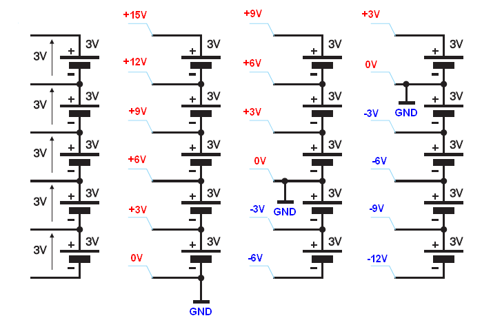

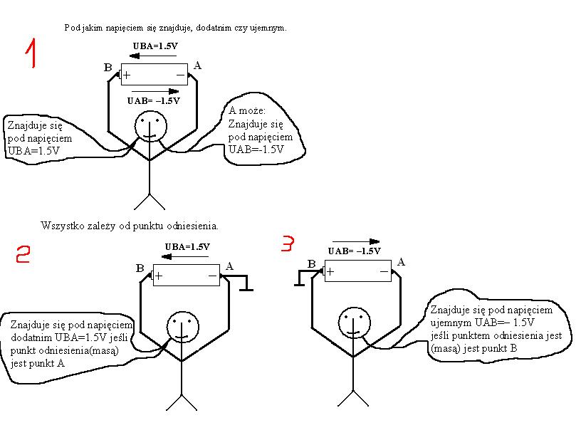

Zobacz na te przykładowe rysunki
I ten jest szczególnie ważny
qwers pisze:1. Czy zawsze przy pomiarze napięcia w danym punkcie obwodu (nie napięcia na elemencie) czarną końcówkę dołączamy do masy, a czerwoną dołączamy do tego punktu?
Tak zawsze.
qwers pisze:2. Poniżej przedstawiam schemat, na którym mam układ z napięciami symetrycznymi. Czy woltomierze są prawidłowo podłączone?
qwers pisze: 2. Poniżej przedstawiam schemat, na którym mam układ z napięciami symetrycznymi. Czy woltomierze są prawidłowo podłączone?
Tak są podłączone prawidłowo.
qwers pisze:3. Czy czarną końcówkę (tu końcówkę oznaczoną jako " - ") dołączamy zawsze do masy, a czerwoną (oznaczoną tu jako " + ") dołączamy zawsze do miejsca, w którym potencjał chcemy zmierzyć (oczywiście przy pomiarze potencjału w danym punkcie obwodu? Tak by chyba wynikało z tego co napisał użytkownik Przemotronik.
Tak
qwers pisze:4. Na koniec mam jeszcze jedno pytanie. A, mianowicie czy w programie Crocodile Clip kropka przy jednej ze stron woltomierza oznacza jego czerwoną końcówkę (w Multisim oznaczenie " + ")? Tak?
Tak
qwers pisze:5. I tak samo. Chciałbym spytać czy w poniższych układach (załączniki) woltomierze zostały podłączone prawidłowo? Chodzi oczywiście o pomiar napięć w punktach obwodu?
Tak prawidłowo są podłączone.

1. Reasumując.
Woltomierz mierzy napięcie na końcówce czerwonej względem (odnośnie) końcówki czarnej.
Czyli mierzy różnicę potencjału na końcówce czerwonej względem końcówki czarnej. Do tej czarnej końcówki dołączamy masę i do tej końcówki odnosimy się przy pomiarze. Ponieważ my dokonujemy pomiarów względem masy (odnosimy się do masy; odnosimy się względem masy, czyli do wybranego przez nas punktu), która ma potencjał 0V i dlatego dołączamy do niej czarną końcówkę. Czy dobrze to zrozumiałem? Tak?
2. Czyli w układzie:
woltomierze dołączamy tak jak na tym rysunku:
Obrazek.
To samo w takich układach?:
3. Mam jeszcze pytanie związane z rozróżnianiem potencjału wyższego i niższego.
>> A <<
Na powyższym rysunku potencjał punktu C, potencjał punktu E i potencjał punktu F są wyższe od potencjału punktu D (czyli masy). Czyli każdy z punktów C, E, i F ma wyższy potencjał od potencjału punktu D (masy). Zaś potencjał punktu A i potencjał punktu B są niższe od potencjału punktu D (masa). Czyli każdy z punktów A i B ma niższy potencjał od potencjału punktu D (masa). Tak?
Potencjał punktu A jest niższy od potencjału punktu B.
Potencjał punktu C jest wyższy od potencjału punktu B.
Potencjał punktu E jest wyższy od potencjału punktu F oraz punktu C.
Potencjał punktu E jest wyższy również od potencjału punktu A i punktu B.
Potencjał punktu C jest niższy od potencjału punktu F.

7. Chciałbym jeszcze zapytać o podłączanie przewodów woltomierza, gdy mierzymy napięcie na danym elemencie.
Punkt A:
Otóż gdy mamy masę na ujemnej części (ujemny biegun) - to napięcia na elementach będą dodatnie? A, my podłączamy czarny przewód woltomierza zawsze bliżej masy?
Punkt B:
Gdy, mamy masę na dodatniej części (dodatni biegun) - to napięcia na elementach będą ujemne? My, podłączamy czarny przewód woltomierza bliżej masy?
Punkt C:
Gdy, mamy układ z napięciem dodatnim i napięciem ujemnym to napięcia na elementach znajdujących się w części dodatniej (czyli zasilane dodatnim napięciem) będą dodatnie? Tak?
Natomiast napięcia na elementach znajdujących się w części ujemnej (czyli zasilane ujemnym napięciem) będą ujemne? Tak?
Woltomierze dołączamy w taki sposób, aby przewód czarny woltomierza (na rysunku oznaczony jako " - ") znajdował się bliżej masy, czyli był dołączony bliżej masy? Tak?
Dobrze to rozumiem?

AD7 Generalnie dobrze. Ale w praktyce rzadko trzymamy się tych reguł gdy mierzymy napięci na elemencie. Przecież jak nam wyjdzie ujemne napięcie. To już mamy informacje który punkt ma wyższy a który niższy potencjał.
I odnoszę wrażenie, że za bardzo komplikujesz taką prostą sprawę.

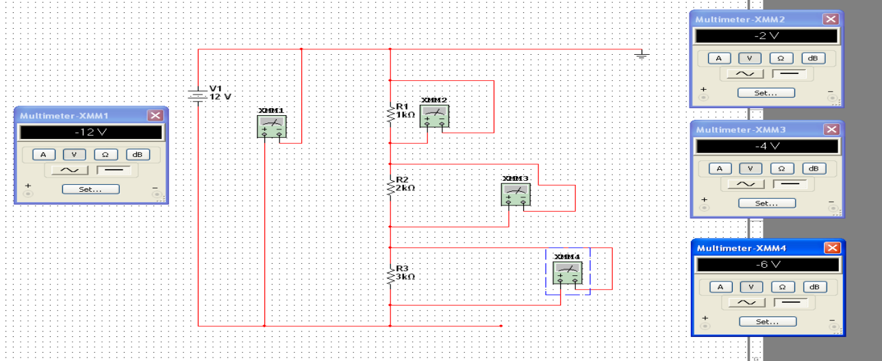

Ja próbowałem coś zrobić, czego efektem są dwa poniższe rysunki:
Czy są one prawidłowe? Tak trzeba mierzyć napięcia na elementach? Czy nie?
Wiem, że może sobie to komplikuje (jak to Pan określił), ale ja chcę to dokładnie zrozumieć.
Czy przy wyznaczaniu napięć na elemencie (przy wyznaczaniu różnicy potencjałów [czyli napięcia] ) - zawsze odejmujemy wyższy potencjał od niższego potencjału.
