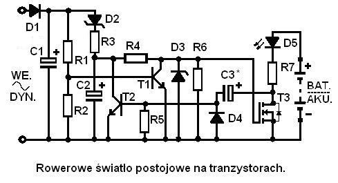

Zmierzyłem się z budową histerezy, a raczej pojemnościowego sprzężenia w jedną stronę. Z resztą, jakbym to nie nazwał to i tak rozwiązanie histerezy ma dwie wady, o czym później. Najpierw postaram się opisać działanie tej tzw. histerezy. Gdy tranzystor polowy T3 nie przewodzi prądu, wtedy w obwodzie tzw. histerezy T2, D4, C3, kondensator C3 jest naładowany, a tranzystor T2 zatkany. Gdy następuje otwarcie tranzystora T3, to C3 w obwodzie histerezy jest rozładowany przez D4 - Należy tutaj dodać, że podstawowym warunkiem sprawnego działania histerezy, jest owe rozładowanie C3. Po pewnym czasie świecenia diody LED, napięcie na bramce T3 spada i tranzystor powoli zamyka się, napięcie na drenie rośnie i zaczyna płynąć prąd ładujący kondensator C3, powoduje to otwarcie tranzystora T2 i rozładowanie C2, co przyspieszy zamknięcie tranzystora. Rezystor R3 ogranicza krótkotrwały prąd kolektora pobierany z dynama, do wartości-(I=2.7V/R3), prąd ten popłynie wtedy gdy zaczniemy jechać przed zgaśnięciem diody LED. Dlaczego (I=2.7V/R3)? Ponieważ, tranzystor T1 zawsze włącza się przy napięciu (2,7V) powodując, że T3 wyłącza się i T2 na krótką chwilę włącza się. Więc T2 włącza się przy napięciu z dynama 2,7V. Rezystor R5 odprowadza prąd ewentualnego upływu, już po naładowaniu C3. Ogólnie, takie rozwiązanie histerezy nie jest wolne od wady ponieważ, obwód przyspieszający wyłączenie T3, nie zadziała w pewnych okolicznościach. Na przykład, gdy rower będziemy piechotą prowadzić, to tranzystor T3 nie będzie wystarczająco otwarty a przez wysoką rezystancję kanału tranzystora T3 i przez diodę D4, nie rozładuje się C3. Jeśli kondensator nie rozładuję się choćby w części, to nie nastąpi ładowanie i otwarcie T2. Oznacza to, że tranzystor jest częściowo otwarty, a histereza nie ma zamiaru nic robić, bo jak wspomniałem wcześniej, warunkiem działania histerezy jest rozładowanie kondensatora C3. Druga wada obwodu histerezy jest taka, że gdy w czasie świecenia diody LED, na chwilę i wolno poprowadzimy rower (ok.5km/h) i zatrzymamy się to dioda LED już nie zaświeci. Oczywiście, że powodem tego będzie histereza, bowiem bez niej w pierwotnym układzie dioda LED zaświeci z powrotem. Po prostu histereza zadziała rozładowując kondensator C2, po czym nie będzie miał C2 skąd zaczerpnąć energii. To tyle w sprawie wyjaśnienia. Patrząc z praktycznego punktu widzenia, są to nieznaczne wady lub może ich nie być w praktyce, bowiem nie jeździ się często maksymalną prędkością 5 - 6 km/h. Jednakże według mnie są to przyczyny dyskwalifikujące obecne rozwiązanie konstrukcyjne histerezy. Bo po co komplikować układ, po to żeby światło nam niechciane zgasło? Z powodu wspomnianych wad zostaję przy pierwszej wersji bez histerezy, póki nie wymyślę czegoś lepszego. Mimo wszystko, do następnej histe(rii)rezy! Zapraszam do wyrażania własnych opinii na ten temat i podrzucenie może jakiegoś pomysłu. Może jest prosty sposób na poprawienie dotychczasowego?
R1- 100k
R2- 22k
R3- 420R
R4- 1M
R5- 200k
R6- 10M
R7- *420R (przy bat./aku. 6V)
C1- 22uF/50V
C2- 47uF/50V
C3- 33uF/16V
D1- 1N4002
D2- 1N5819
D3- 8V2
D4- 1N4148
D5- LED biała
T1- BC547B
T2- BC547B
T3- 2SK2835
tranzystorowe swiatło postojowe z histerezą
trzytranzystorowe świato postojowe.jpg (21.83 KiB) Przejrzano 18299 razy

Post autor: Jony130 » 25 kwie 2012, 16:45
Nie analizowałem szczegółowo tego twojego układu, ale po co dałeś T2 skoro C3 może włączyć T1 ?
A co do prawdziwej histerezy to nie myślałeś czasami nad włączeniem rezystora miedzy dren T3 a bazę T1?
P.S 1
I T3 to nie CMOS tylko jak już to MOSFET. Literka "C" jest zarezerwowana dla pary komplementarnej.
P.S 2

Post autor: andrzejzis » 25 kwie 2012, 21:28
Jutro wieczorem wezmę się znowu do pracy nad tym układem mając na uwadze wskazówki. Zastanawiam się teraz tak na "sucho" czy z kondensatorem C3 do bazy T1 wyjdzie generator, obym się mylił. To by było rewelacyjne. W czasie jazdy rowerem na hamulcu tuż przed postojem, T1 nie rozładuje zbytnio naładowanego wcześniej C2. A na postoju w ramach histerezy T1 obniży napięcie na C2, wcześniej rozładowanego przez R6, do napięcia progowego bramki. Tak mi się wydaje.
Pomysł z rezystorem w drenie do bazy T1 jest dobry, dlatego trochę mnie martwi, może i niepotrzebnie, że będzie ciągły pobór prądu z baterii przez ten obwód. Jednak, pomysły są godne uwagi i sprawdzenia, co uczynię. Dzięki Jony130.
Dałem kondensator C3 do bazy dodatkowego tranzystora T2, bo jakoś nie wiem czemu, nie wierzyłem w inne rozwiązania dopóki nie napisałeś o nich.
P.S Dobrze, że mi przypomniałeś z elektrolitami. Parę lat temu zacząłem tak rysować, bo gdzieś tak u kogoś widziałem, a później weszło mi to w nawyk. Z kolei CMOS i MOSFET jeszcze do wczoraj był dla mnie jednym i tym samym.
Ostatnio zmieniony 04 sty 2014, 22:44 przez andrzejzis, łącznie zmieniany 2 razy.

Post autor: andrzejzis » 17 gru 2012, 17:31
Przemyślałem temat i zdecydowałem, że histereza jest tu bezcelowa, w każdym bądź razie całkowicie zbędna i nie jest tu potrzebna. W przeciwieństwie do tego, nowy pomysł jest praktyczny i przydatny szczególnie w tego typu urządzeniach w rowerze. Mianowicie zdecydowałem się na zasilanie diody LED jedną bateryjką 1,5V. Zasilanie w formie kilku baterii zajmowało więcej miejsca przy rowerze i było niewygodne, a ja jestem zwolennikiem zgrabnych i w miarę możliwości nierzucających się w oczy dodatków rowerowych. Od lewej strony schematu do diody zenera D3 można dostrzec kosmetyczne zmiany, moim zdaniem na lepsze(może macie jakieś uwagi). Oczywiście nowym elementem jest przetwornica podwyższająca napięcie (TR, T3, R5). TR to dwie nawinięte cewki w jednym kierunku na małym koraliczku ferrytowym. Cewki mogą być nawinięte jedna na drugą jak u mnie lub jedna obok drugiej, to bez znaczenia. Ważne, aby nawinąć obie cewki w tym samym kierunku i połączyć początek jednej cewki z końcem drugiej cewki i połączyć jak na schemacie. U mnie, cewka od strony bazy T3 ma 10 zwojów a od strony kolektora 30 zwojów. Można dobierać ilość zwojów doświadczalnie, od tego będzie zależała jasność świecenia diody LED. Na pewno jasność świecenia będzie pogorszona przez niezerową rezystencję kanału dren - źródło tranzystora polowego T2. Natomiast kondensator C3 ma zmniejszyć niekorzystny wpływ rezystencji kanału mosfeta na przetwornice, a konkretnie na tranzystor T3 z przetwornicy, co przełoży się na lepszą sprawność przetwornicy i mocniejsze światło LED. Można jeszcze poprawić świecenie diody lub jak kto woli zwiększyć sprawność przetwornicy przez wymianę tranzystora na ten z największego przedziału wzmocnienia beta. Ja na razie T3 nie wymieniałem - czekam na dostawę.
Jakie macie uwagi i co myślicie na temat, przede wszystkim jeśli chodzi o kombinacje przetwornicy z mosfetem i próbę ich pogodzenia kondziem C3.
Rys.3 Rowerowe światło postojowe 2_3
Ostatnio zmieniony 06 mar 2013, 14:06 przez andrzejzis, łącznie zmieniany 11 razy.
Post autor: Jony130 » 17 gru 2012, 17:36
Mam rozumieć, że sprawdziłeś schemat w praktyce ?
andrzejzis
Posty: 126
Rejestracja: 17 gru 2011, 9:15
Post autor: andrzejzis » 17 gru 2012, 18:27
Tak, sprawdziłem.
P.S.Okazuje się, że będzie to ostateczna wersja, ponieważ nie dostrzegam wad w działaniu, w trakcie eksploatacji. No! Chyba że, napiszecie swoje uwagi wraz z ewentualnymi propozycjami, do czego bardzo zachęcam.

Post autor: olah157 » 13 paź 2014, 17:25
Może taki układ z detektorem prądu zmiennego będzie dobry? na pewno układ jest skuteczny, ale nie tak prosty jak poprzedni, czyli autor sam doszedł do sedna sprawy, co to jest inteligentny układ logiczny na trzech lub dwóch tranzystorach -czasem inne rozwiązania w innych układach okazują się najprostsze i dlatego podaję i swoje pomysły, ale gdybym więcej starał się myśleć to nie inny układ jest prosty jak ten autora tematu, oj chwalę bo rzeczywiście od takich prostych rzeczy można i coś innego też dobrze wymyślić, bo się w ogóle myśli.
Nie wiem dlaczego w autora schemacie są dwie diody zenera D1 i D2, ale coś mi się też przypomina, hi hi czy czasem kiedyś nie podałem taki układ zamiast tego mojego teraz, nawet ciekawym jest jak autor tematu się przygotował, bo temat podał do przodu, zanim razem z forowiczami doszedł do sedna układu, wykonanego właściwie na dwóch tranzystorach.

Post autor: Jony130 » 14 paź 2014, 16:01
Kolega olah157 nie widzi że temat ma już ponad rok i dziewięć miesięcy :?:
Na dodatek widzę błąd na schemacie. Bo niby jak ma się rozładować C3 :?: I poco kolega dodał T2 i T3? W czym niby one mają pomóc :?:

Post autor: olah157 » 14 paź 2014, 16:36
Te schematy są do obliczeń i czasem na prędce poprawiane, ale obecny schemat jest dobry.
Kondensator C3 nie musi się rozładować, bo on daje tylko moc na mały prąd bazy i nic znaczy aby czemuś zaszkodził.
A kondensator C1 musi być, bo układ zasila napięcie stałe pulsujące i dzięki temu kondensatorowi LED nie miga w pół okresie z częstotliwością prądnicy-dynama.
Tranzystory T2 i T2 służą do odłączenia polaryzacji MOSFET, jeśli tylko dynamo przestanie pracować, czyli raz przewodzą polaryzację MOSFET a raz nie.
Rzeczywiście w dyskusjach można podać późniejszą informację, ale DIY zachęca innych do roboty i tylko z ciekawości coś takiego wpadło, a może komu to się przyda.
