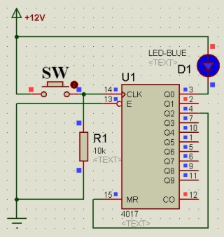

Rozumiem, że chcesz skonstruować włącznik włączany i wyłączany tym samym przyciskiem chwilowym. Na układzie NE555 raczej tego nie zrobisz, generalnie służy on do budowania układów czasowych. Tobie będzie potrzebny przerzutnik, jak np. 4013, można też taki przerzutnik zbudować na układzie 4017 (licznik), są to układy cyfrowe wykonane w technologi CMOS.
Prosty przykład masz w załączniku na układzie 4017. Naciskanie przełącznika SW powoduje zmianę stanu na wyjściu Q0 (pin nr 3) licznika 4017 na niski / wysoki. Sygnał z tego wyjścia po wzmocnieniu na tranzystorze można wykorzystać do sterowania przekaźnika. Także wyjście Q1 (pin nr 2), można wykorzystać w ten sam sposób.

Elementów, jest tu niewiele. Jednak chcąc sterować z układu 4017 np. diodę LED należy dodać tranzystor małej mocy n-p-n np. BC547 (z rezystorem w obwodzie bazy) i rezystor ograniczający prąd diody LED. Na zamieszczonym schemacie dla uproszczenia dioda LED podłączona jest prosto do układu 4017. Chcąc sterować przekaźnik należy dodać dowolną diodę prostowniczą dołączoną równolegle do cewki przekaźnika katodą do "+" zasilania. Uchroni to tranzystor przed uszkodzeniami.

Czy możesz podać gotowy schemat , bo jakoś się nie łapię :???: :???:

Daj szeregowo z diodą rezystor 1K i po sprawie
