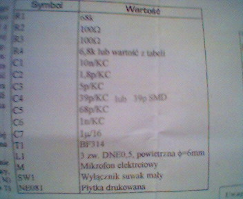

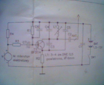

A co powiesz na mikrofon bezprzewodowy ? :idea: masz tu schemacik i części, a jak byś czegoś niewiedział to pytaj.

Wersja do kupienia w AVT i taką też łatwo wykonać:
http://www.sklep.avt.pl/photo/_pdf/AVT2117-1.pdf :mrgreen:

Ale ta kupiona w AVT nie daje takiej satysfakcji :P
