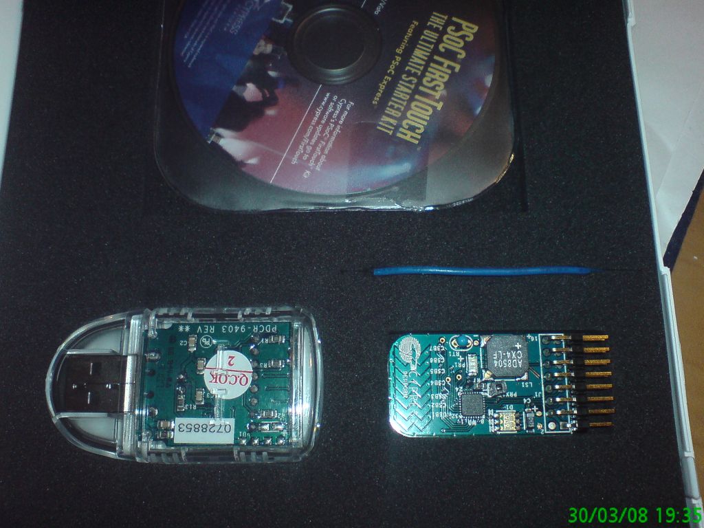

Witam niedawno zakupiłem zestaw PSOC FirstTouch w zestawie skromna instrukcja płyta z oprogramowaniem programator na USB oraz płytka testowa więcej informacji o zestawie tutaj http://www.kamami.pl/dl/PSoCFirstTouchGuide.pdf Jak będe miał więcej czasu to podziele sie opinią.Na pierwszy rzut oka dużym ograniczeniem są bibiloteki układów współpracujące z płytką

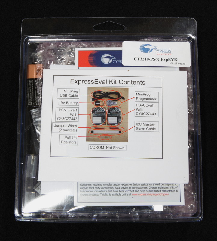

Ja dwa lata temu dostałem od Cypress !!!za darmoche!!! CY3210-PSOCEXPEVAL1.
Zdjęcie poniżej.
Z jedną różnicą - zamiast jednego PSoCEval1 było MiniEval1 i dodatkowe dwa CY8C29466.
No ale wiadomo, że największym skarbem w tym to MiniProg Programmer.
Teraz z tego co wiem to już takich giftów nie robią
Generalnie układ jest świetny. Zestaw stworzony z myślą do testów magistrali i2c.
Dodatkowo używam układy PSoc Eval I z www.psoc.prv.pl - również bardzo dobry jako zestaw dla początkującego. Plusem jest, że MiniProg działa z tym układem bez problemów. No może nie całkowicie - bo jak chcę zaprogramować układ to muszę wyjąć wyświetlacz LCD z układu.

No to miałeś szczęście ja MiniEval1 z programatorem MiniProg musiałem już kupić u nich. Co do programatora działa faktycznie dobrze, lepiej od tego z www.psoc.pl (przynajmniej w jego pierwszej wersji). LCD w zestawie PSoC Eval1 korzysta z P1.0 i P1.1 podobnie jak programator MiniProg dlatego trzeba wyciągać LCD ale jesli przekonfigurować wyjścia na LCD w programie i zmienić połaczenia na płytce zestawu ( dwa cięcia i dwa połączenia np. kynarem - tak zrobiłem) to wtedy nie ma problemu i nie trzeba wyciągać LCD.
