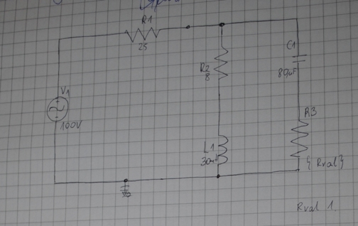

Mam prośbę dla forumowiczów Czy ktoś by mi mógł mi policzyć prądy na tym układzie dla częstotliwości = 50Hz?
Bardzo proszę

Czemu sam nie policzysz? Z czym masz problem?

Mam problem z rozpisanem zrodła pradu. Gdyz nazajeciach uzywalismy tylko J i E:)

Tutaj masz V1, to jest takie samo oznaczenie jak E. Jako że masz napięcie przemiennem podejrzewam że musisz wyznaczyć amplitudy i fazy prądów. Wówczas najlepiej posłużyć się rachunkiem zespolonym. Jeśli nie musisz wyznaczać fazy, to w stosunku do prądu stałego zmienia się tylko tyle, że na podstawie częstotliwości, którą masz podaną, musisz obliczyć impedancje cewki i kondensatora.
