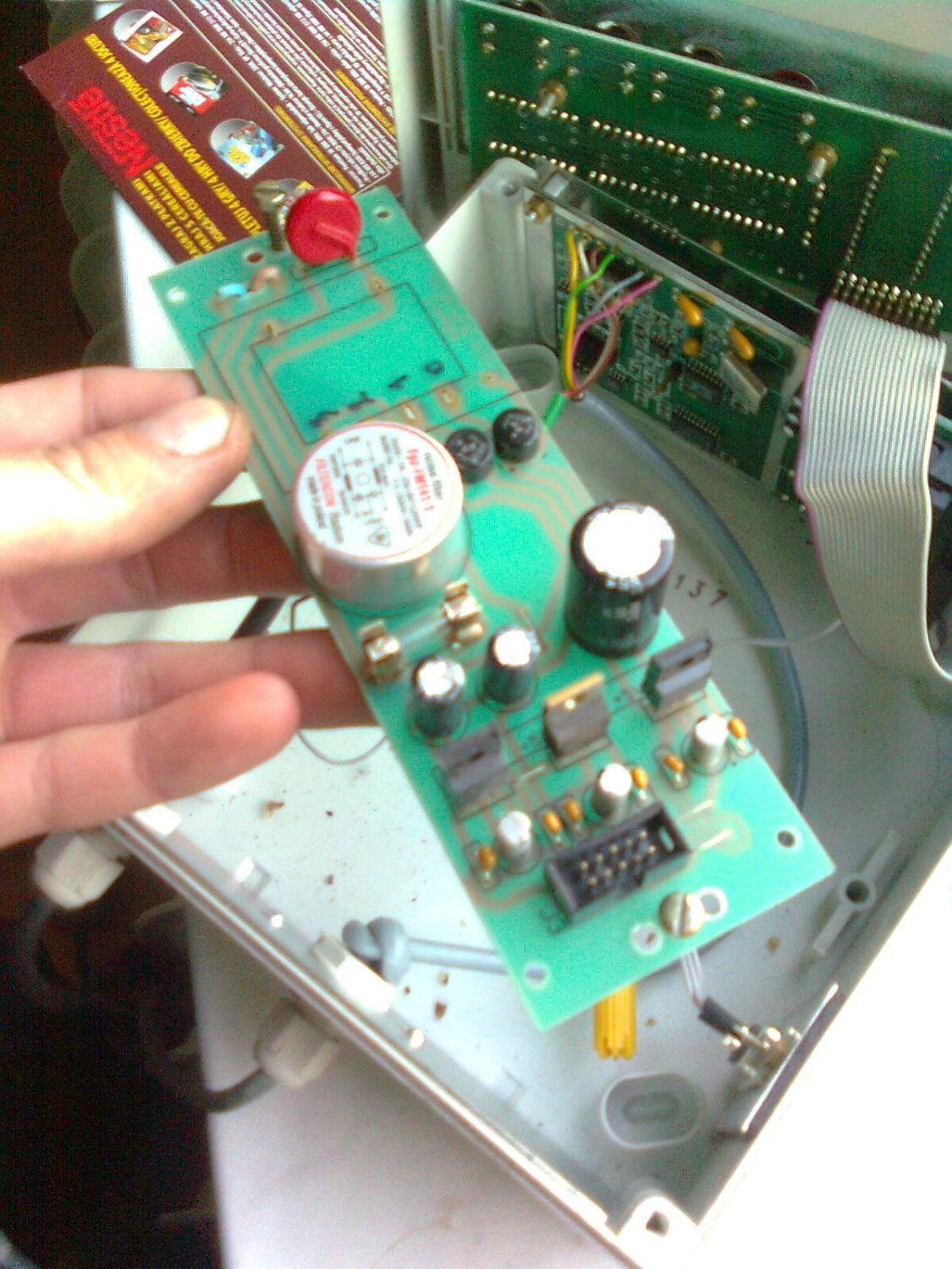

Dołączam też zdjęcie tego układu

A może kolega zrobić większe wyraźniejsze zdjęcie? I na jakie napięcia są te stabilizatory. Nie jestem pewien ale chyba tam do wagi wychodzi napięcie symetryczne + zasilanie układu pomiarowego. Jeśli tak by było, to jedno napięcie z trafa nie zda egzaminu.
kayron
Posty: 2088
Lokalizacja: Poland
Post autor: kayron » 25 mar 2010, 21:56
Napięcia zależą od wagi (jej typu i producenta). Ale jest tam na pewno 5V dla elektroniki, być może -/+9V dla czujnika. Ogólnie kolega trochę wydziwia z tym trafem. Jeżeli na płytce są stabilizatory to wystarczy trafo które dostarczy im odpowiedniego napięcia po wyprostowaniu. Ze zdjęcia wyraźnie widać że są 2 mostki (te duże lśniące to filtr sieciowy) więc trafo musi być na 2 napięcia jedno 12V drugie 9V (ostatecznie 2x 12V) jeżeli faktycznie musi być podwójne, bo po symbolu TS6/1 znalazłem że to transformator 220/110 na 5,5V, 0.1A pojedynczy.

Dołączam jeszcze raz zdjęcie tego układu. Lepszego zdjęcia nie potrafię zrobić, nie mam czym go zrobić. Zdjęcie jest robione telefonem.
Dwa skrajne stabilizatory to TA 7805S są na +5V, a środkowy L7905CV jest na -5V
Producent wagi RADWAG typ WPT 15.1
Więc według ciebie wystarczy trafo TS 6/12 (8,5V 0,7A)?

Uzwojenie musisz mieć podwójne , a najlepiej symetryczne + dodatkowo extra , bo nie zrobisz z jednego napięcia symetrycznego i ujemnego. Jedynie jak byś miał dwa uzwojenia niełączone to możesz zrobić ujemne + symetryczne , ale nie może być to tzw. odczep na środku.

z 9,7V zrobić 5V [ TA 7805S] , a z 18,7 zrobić symetryczne [ TA 7805S są na +5V, a środkowy L7905CV jest na -5V ] . Z tym że na stabilizatorach może się wydzielić ponad 0.5W ciepła- to znaczy że w letni ciepły dzień stabilizator może nie wyrabiać i konieczny będzie niewielki radiator.
Tak wygląda idea zasilacza symetrycznego z jednego uzwojenia.

po płytce widać że z trafa idą dwa uzwojenia wtórne
