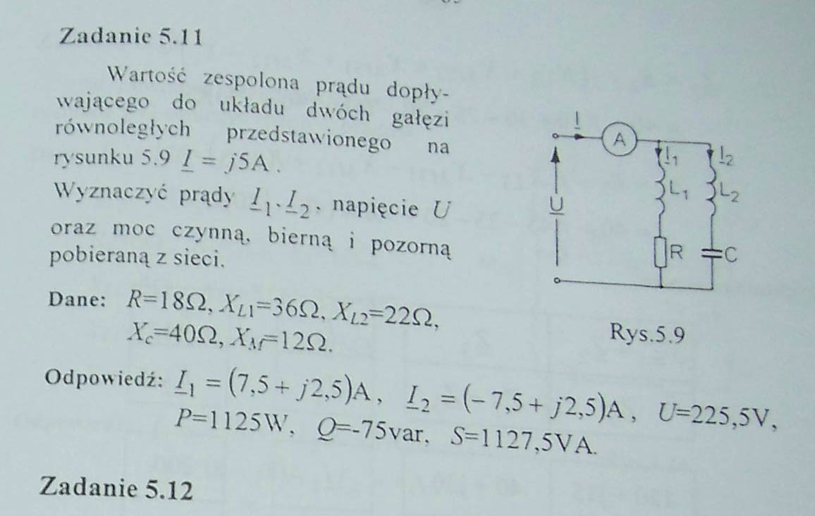

Proszę o pomoc w rozwiązaniu następującego zadania...
mam problem z przekształceniem równania, (z drugiej strony nie wiem czy dobrze je napisałem)
5,11

Próbowałem to rozwiązać, ale niezbyt mi idzie. Co to jest X_{M}?

prawdopodobnie odziaływanie miedzy cewkami
