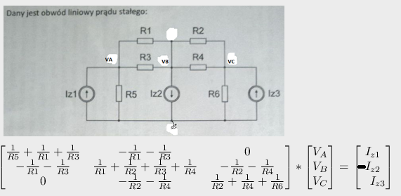

Witam mam do was prośbę, mógłby mi ktoś sprawdzić czy dobrze układam równia ??
Poniżej zamieszczam treść zadania oraz moje równania.
Zadanie do wykonania:
1. Stworzyć i opisać model matematyczny problemu optymalizacyjnego wykorzystując, do opisu zależności w obwodzie prądu stałego, metodą potencjałów węzłowych w formie zapisu macierzowego.
2. Znaleźć poszukiwaną wartość rezystancji R2, wykorzystując jeden z programów do obliczeń optymalizacyjnych, przy zastosowaniu modelu stworzonego w pkt.1
z góry dzięki za odpowiedź
