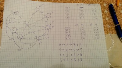

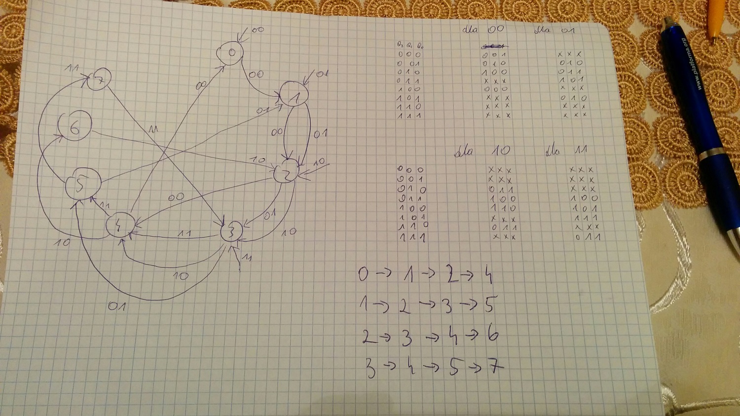

mam za zadanie zaprojektować licznik liczączy w cykly k, k+2 do potegi 0, k + 2 do potegi 1, k + 2 do potegi 2, k, k + 2 do potegi 0 itd... gdzie k jest dwubitową liczbą podaną na wejście układu.

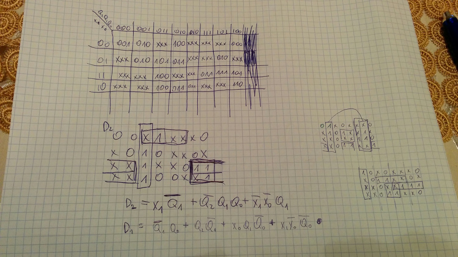

Zrobiłem graf, na jego podstawie tabelkę. Problemu by za dużego nei było gdyby nie fakt że mam za mało bramek do zrealizowania funkcji danych na przerzutnik D. Dwa wyjscia wykorzystują wszystkie dostępne.

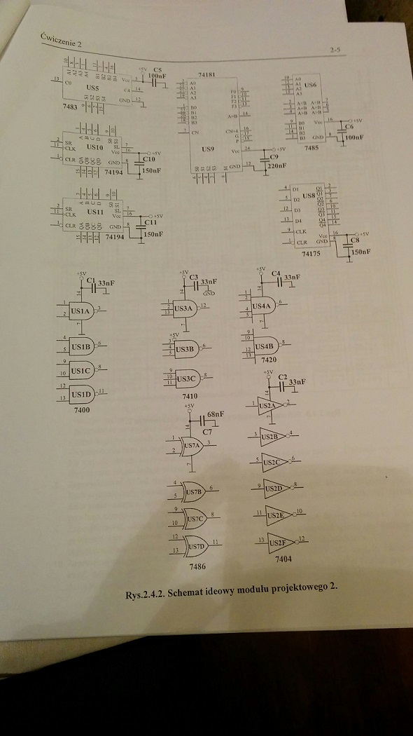

Jaka jest możliwosć zrealizowania takiego układu biorąc pod uwagę dane układy jak na zdjęciu??
Graf
Tabelka Karnough
Dostępne układy
