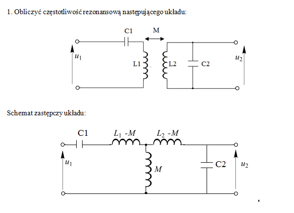

Witam,
Zadanie, którego nie potrafię zrobić dotyczy: obliczyć częstotliwość rezonansową następującego układu <układ dostępny w załączniku.
Z informacji dostępnych w książkach i internecie zrobiłam schemat zastępczy układu,
niestety nie wiem czy jest w 100% dobry.
wzór Thomsona nie mam pojęcia jak przekształcić, żeby był poprawny do mojego układu
Proszę o pomoc i wytłumaczenie zadania.
