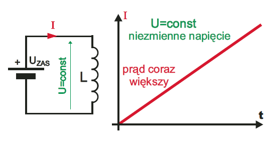

Ale może ten fragment z EDW 8/2010 ci pomoże.
Przy omawianiu cewek już wspomnieliśmy o zjawisku „samopilnowania”. Musimy do tego wrócić. W obwodzie z rysunku 17 mamy źródło napięcia stałego UZAS, a cewka jest idealna, więc nie ma rezystancji ograniczającej prąd.
Dlaczego więc po zamknięciu obwodu przez cewkę nie zaczyna natychmiast płynąć ogromny prąd? Co jest czynnikiem hamującym? Tym czynnikiem hamującym nie jest rezystancja, która w przypadku cewki idealnej jest równa zeru. Już wcześniej stwierdziliśmy, że zmiany prądu płynącego w cewce powodują powstanie napięcia samoindukcji, którego wartość (SEM) jest wprost proporcjonalna do szybkości zmian prądu,
co możemy zapisać SEM = dI/dt (w uproszczeniu SEM = ΔI/Δt). Wiemy, że czynnikiem
hamującym i wyznaczającym szybkość narastania prądu jest więc napięcie samoindukcji
SEM, które odejmuje się od napięcia zasilającego (kompensuje napięcie zasilające).
Prąd rośnie z dokładnie taką szybkością, żeby wytworzone napięcie (SEM) było równe napięciu zasilania Uzas, czyli żeby różnica między tymi napięciami była... równa zeru.
Jeśliby prąd rósł wolniej, to wytworzona wartość SEM byłaby mniejsza od UZAS i różnica
tych napięć natychmiast spowodowałaby wzrost szybkości narastania prądu, by doprowadzić do równości SEM=UZAS. Analogicznie zbyt duża wartość prądu spowodowałaby wytworzenie zbyt dużego napięcia SEM, co zahamowałoby szybkość narastania prądu. W cewce podłączonej do napięcia stałego mamy więc do czynienia ze swego rodzaju autoregulacją, „samopilnowaniem” – szybkość narastania prądu i wytwarzane napięcie SEM „pilnują się wzajemnie”. Ale to pilnowanie wiąże tylko szybkość narastania prądu z napięciem, a nie ogranicza wartości prądu – w obwodzie prądu stałego prąd narasta liniowo, teoretycznie aż do nieskończoności, jak pokazuje rysunek.
Jak wynika z tego fragmentu, bez napięcia samoindukcji "cewka" robiła by zwarcie w układzie. I w takim układzie Uzas = SEM, bo inaczej być nie może. co zresztą potwierdza znany wzór na napięcie na cewce U = L*di/dt. Który mówi, że napięcie na cewce jest proporcjonalne do szybkości zmian prądu płynącego przez cewkę. Dlatego gdy prąd nie zmiana się w czasie, napięcie na cewce jest równe 0V. I dlatego dla prądu stałego cewka to tylko rezystancja drutu nawojowego.
