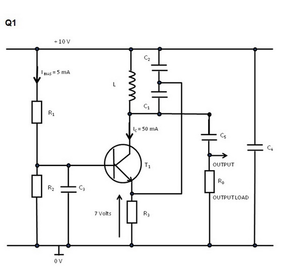

mam takie zadanie z oscylatora do obliczenia kilka rzeczy, proszę kogos o sprawdzenie czy dobrze to policzylem....
obliczyc warotsc R1,R2 oraz R3
obliczyc wartosc cewki L dla czestotliwosci F=15.6 Mhz
Obliczy rezystor Ro dla mocy wyjsciowej rownej 10 dBm i napiecia Vpp 1 V
Wzmocnienie Aβ
Wzmocnienie Aβ w dB
dane, - w załączniku schemat
Ib=5mA
ve=7V
Ic=50mA
vce=3V
F=15,6MHz
C1=100pF C2=220pF
Zkladajac ze moge zignorowac rezystanceje wej. oraz prad IB
teraz zadanie
Ic=Ie
Vb=Ve+0.6 =7,6V
R2=7,6/5mA=1520Ω
R1=(10-7,6)/5mA=480Ω
R3=7/0,05=140Ω
Ct=c1*c2/c1+c2 = 68.75pF
F= 1/2Π²√LC
F=1/2Π²√LC /*²
F²=1/4Π²LC
L=1/F²*4Π²C
L=1,51µH
Obliczyc rezystor Ro dla mocy wyjsciowej rownej 10 dBm i napiecia Vpp 1 V
dBm=10log10 p/1mW
Pw=1mW*10(dBm/10dBm)
Pw=0,01 W
V=1v
R=v²/P= 100Ω
Nie jestem pewnien czy tutaj musze zamienic Vpp na RMS?
Wzmocnienie Aβ
Wzmocnienie Aβ w dB
A=gmRc gm=40Ic=2 A=gmRo=2*100=200
Aβ=gmRo(1+c2/c1) tu powinno byc do potegi -1
Aβ=200(0,3125)
Aβ=62.5
w
dB 20log10(62.5)=35,91dB

chodzi o to pytanie: Obliczyc rezystor Ro dla mocy wyjsciowej rownej 10 dBm i napiecia Vpp 1 V ?...
ok dzięki juz wiem , czyli dobrze sadziłem ze muszę zamienić na RMS...

Mam jeszcze pytanie do. bierzacego zadania jak obliczyc nadmiar wzmocnienia w dB ?
czy to bedzie Aβ/1 i następnie w 20log10 ?
Zamieszczę niebawem kolejna cześć zadania.
Nadmiar wzmocnienia to różnica między wzmocnieniem w otwartej pętli a wzmocnieniem w zamkniętej pętli.Mam jeszcze pytanie do. bierzacego zadania jak obliczyc nadmiar wzmocnienia w dB ?
Co do przeliczania na dB to sprawa jest prosta.
Wzmocnienie 20V/V --> 26dB ; 100 ---> 40dB
rozumiem ze 20v/v daje wzmocnienie 26 dB... ale co to jest 100 ---> 40dB ?
przepraszam ale chyba się pogubiłem
rozumiem ze moje wzmocnienie dla zamkniętej pętli wynosi 35.91 dB , nie wiem za bardzo ktora jest otwarta....?
OK już wiem o co Tobie chodziło... w pierwszym momencie nie zajarzyłem sprawy.

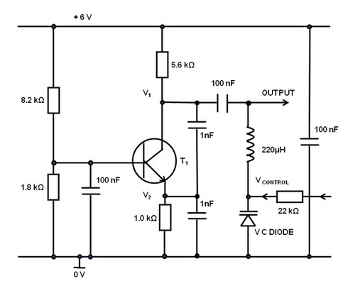

Dobrze to teraz proszę o sprawdzenie zadania poniżej.
Dane ze schematu oraz
Vcc=6v
HFE=100
Vbe=0.6
F 1100kHz do 2050 kHz
Obliczc napiecie V2
Ve=V2
Ve=Vb-Vbe
Vb=Vcc*R2/R1+R2
Vb=6*1,8kΩ/10kΩ = 1.08V
Ve=1.08-0.6 =0.48V
Obliczyc prad Ic
Ic=Ie
Ie=(Vb-Vbe)/Re
Ie= 0.48/1000 =0.00048A
Obliczyc napiecie V1
Vc=Vcc-Ic*Rc
Vc=6-0.00048*5,6kΩ=3,31V
Obliczyc wzmocnienie Aβ dla przedzialu F 1100 - 2050 kHz
A=gmRc gm=40Ic
Aβ=107,52*2
Aβ=215.04 ----> 20log10(215.04) = 46.65
tego nie jestem pewnien...
Nastepnie mam narysować schemat oscylatora dla AC - ale z tym sobie poradze
Obliczyc wartosc warikapu dla F1=1143 kHz
F= 1/2Π²√LC
F=1/2Π²√LC /*²
F²=1/4Π²LC
C=1/F²4ΠL
Cmax=(1,143)²4Π²*220*10-6= 88.1 pF
Cmin =(2,050)²4Π²*220*10-6=27.3 pF
Jedno z zadan mowi zeby wyjasnic dlaczego napiecie na warikapie powinno byc niskie?
I tutaj wydaje mi sie ze to wynika z charakterystyki warikapow, podwyzszajac napiecie w zasadzie nie wiele zmienia.... nie wiem sadze ze oto chodzi
Mam jeszcze uzyc wykresu pojemności- zwrotu do obliczenia napiec dla F=1143 kHz do F=2050 kHz.... ale nie wiem jak sie do tego zabrac...
proszę o sugestie...

Dziekuje Johny130 oczywiście miałeś racje...
Policzylem jeszcze raz zadanie zgodnie z uwaga Johny130, i wszystko jest dobrze. Natomiast mam problem z policzeniem zakresu napiec dla warikapu.(chodzi o 2 schemat)
Policzyłem ze warkap ma mieć zakres od 27.3pF do 88.1pF, a jak to wygląda z zakresem napiec? rozumiem ze muszę znaleźć odpowiedni model warikapu, ale jak to policzyc?
Tu nie ma co liczyć, musisz znaleźć diodę zdolną do przestrajania i tyle.
http://www.elenota.pl/datasheet-pdf/135 ... lips/BB130
Dziekuje za odpowiedz! chyba sobie to odpuszcze i poprostu zanacze na wykresie z charakterystyki diody napiecie i juz.
Rozumiem ze ta diode tez moge uzyc?
Pozdrhttp://docs-europe.electrocomponents.co ... 8194c0.pdf
