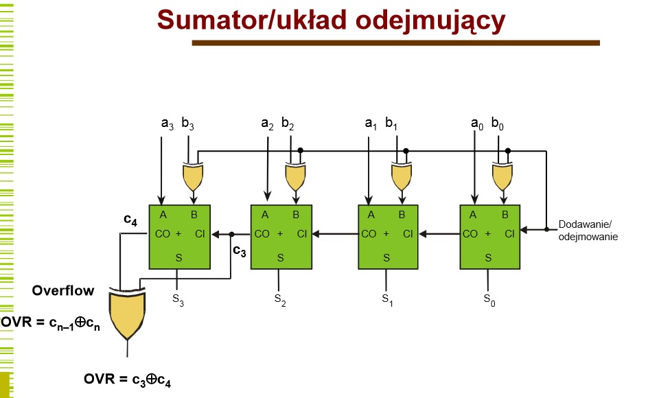

To jest ogólny schemat sumatora odejmującego.

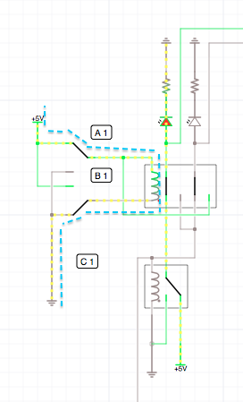

Screen Shot 2014-07-14 at 01.52.10.png (17.11 KiB) Przejrzano 16070 razy

diooda pisze:1. Rozumiem że sam układ ex-or jest dobrze zrealizowany? czy tak?
2. czy wejścia We B i We O to zasilanie do przekaźników?
3. co z wejściem, które nazwałem We X?
4. czy linia B to po wyłaczniku prowadzi do ex-or? tak jak teraz?
1. Tak, dobrze.
2. Zgadza się. Wejścia bramek na przekaźnikach to chyba prawie zawsze obwody cewek.
3. Powinno to być zasilanie.
4. Prowadzi. Jakbyś przeanalizował działanie układu to zauważysz, że po wciśnięciu B przełączy się styk i będzie prowadził napięcie z "wej. X" (zasilanie) dalej an sumator. Tak jakby po prostu przekaźnika nie było, a istniało połączenie bezpośrednie.

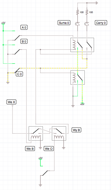

Screen Shot 2014-07-14 at 08.31.47.png (18.26 KiB) Przejrzano 16055 razy

Post autor: Artyliusz » 22 lip 2014, 22:18
Wygląda na dobrze.
Teraz musisz tylko dodać "1" do tego wszystkiego. Widziałem rozwiązanie, że dokładano "jedynkę" podciągając dodatkowy styk z zasilaniem do styku przechodzącego "na krzyż" od dołu do góry tej bramki. Czyli dolna linia łącząca te przekaźniki.
Chociaż nie wiem czy to działało.
Musisz kombinować. Zresztą jak sumator już potrafisz robić. :P

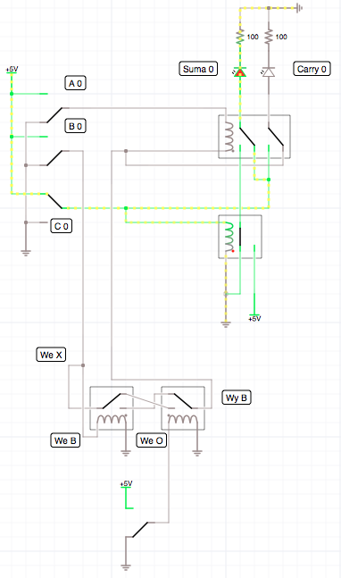

po włączeniu A na sumatorze z XOR (post wyżej) nie ma masy tak jak na pierwotnym sumatorze. Brakuje tego co zaznaczyłem niebieską linią.
Screen Shot 2014-07-22 at 23.26.21.png (13.44 KiB) Przejrzano 15924 razy
