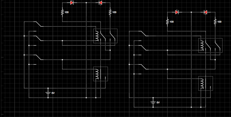

z tego co do tej pory się dowiedziałem to wygląda to tak:
podłączamy ze soba sumatory i z carry wychodzimy dalej
Screen Shot 2014-06-13 at 07.59.11.png (5.97 KiB) Przejrzano 8012 razy

Post autor: diooda » 13 cze 2014, 7:12
problem jest w tym ze nasz full adder ma trzy wyłączniki co po podłączeniu dwóch adderów daje 6 wyłączników
Screen Shot 2014-06-13 at 08.10.29.png (15.57 KiB) Przejrzano 8010 razy

Post autor: diooda » 13 cze 2014, 7:17
czy nie powinienem użyc half adderów, gdzie też mamy sume i carry?
Screen Shot 2014-06-13 at 08.14.57.png (9.56 KiB) Przejrzano 8004 razy
