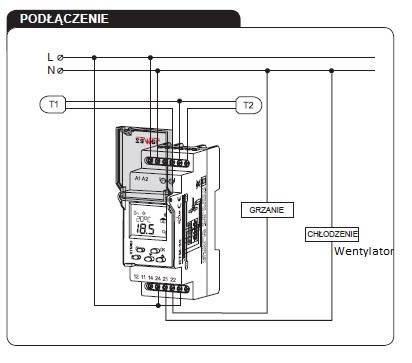

Tzn. z jednego takiego SSRa nie wysterujesz, lamp, i grzałek, To dwa różne obwody. W praktyce do sterowania szklarnią są potrzebne dwa regulatory.
Pierwszy to zegar astronomiczy lub czujnik zmierzchowy który będzie włączał lub wyłączał oświetlenie. Nie widzę bardzo tutaj wchodzenia w regulacje jasności, ani ekonomicznie, ani praktycznie niewiele to da. Zegar astronomiczny z dwoma wyjściami może też sterować podlewaniem.
Drugi, to regulator temperatury, sparowany właśnie z SSRem, który steruje wentylatorami, i grzałkami.
I to właściwie cala automatyka, która powinna się zmieścić do 1000zł.
Ten regulator co na obrazku z dwoma sondami temperatury (wewnętrzna i zewnętrzna) w komplecie ok 270 zł. I to masz kompletny sterownik klimatyzacji.
Zegar tygodniowy dwukanałowy, bo podlewanie i ewentualnie lampy - 170zł
Wyłącznik zmierzchowy, do pary do zegara - 70 zł chyba nawet z czujką.
To masz razem - jakieś 510zł - podstawowe elementy systemu. To ci jeszcze zostaje na solidną obudowę i pre innych drobiazgów.
Oczywiście to szacunkowe koszty, ale jak widać na fabrycznych częściach można się zmieścić w 700zł.
Idea grzania.jpg (24.31 KiB) Przejrzano 3789 razy
