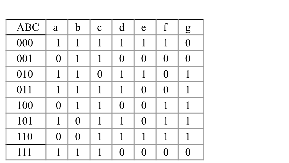

Mam za zadanie połączyć
a = A’B + A’C’ + AC
b = A’ + B’C’ + BC
c = A + B’ +C
d = A’B + A’C’ + BC’ + AB’C
e = BC’ + A’C’
f = B’C’ + AB’ + AC’
g = A’B + AB’ + AC’
tak aby zmniejszyć liczbę bramek do minimum.
Obliczyłem ze w sumie jest 17 dwuwejsciowych bramek AND i 7 trzywejsciowych bramek OR.
Jak zmniejszyć liczbę bramek?
Proszę o pomoc.

Jest 16 dwuwejsciowych bramek AND i 5 trzywejsciowych bramek OR. Jak połączyć te wszystkie wyrażenia w jedno? Możecie polecić jakis program/stronę internetowa. Rozumiem ze gdyby udało sie je połączyć w jedno wyrażenie / uprościć to zmniejszyłoby liczbę bramek

Czy dałoby sie zmniejszyć liczbę bramek przez obciążalność wyjściowa ?
