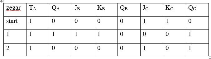

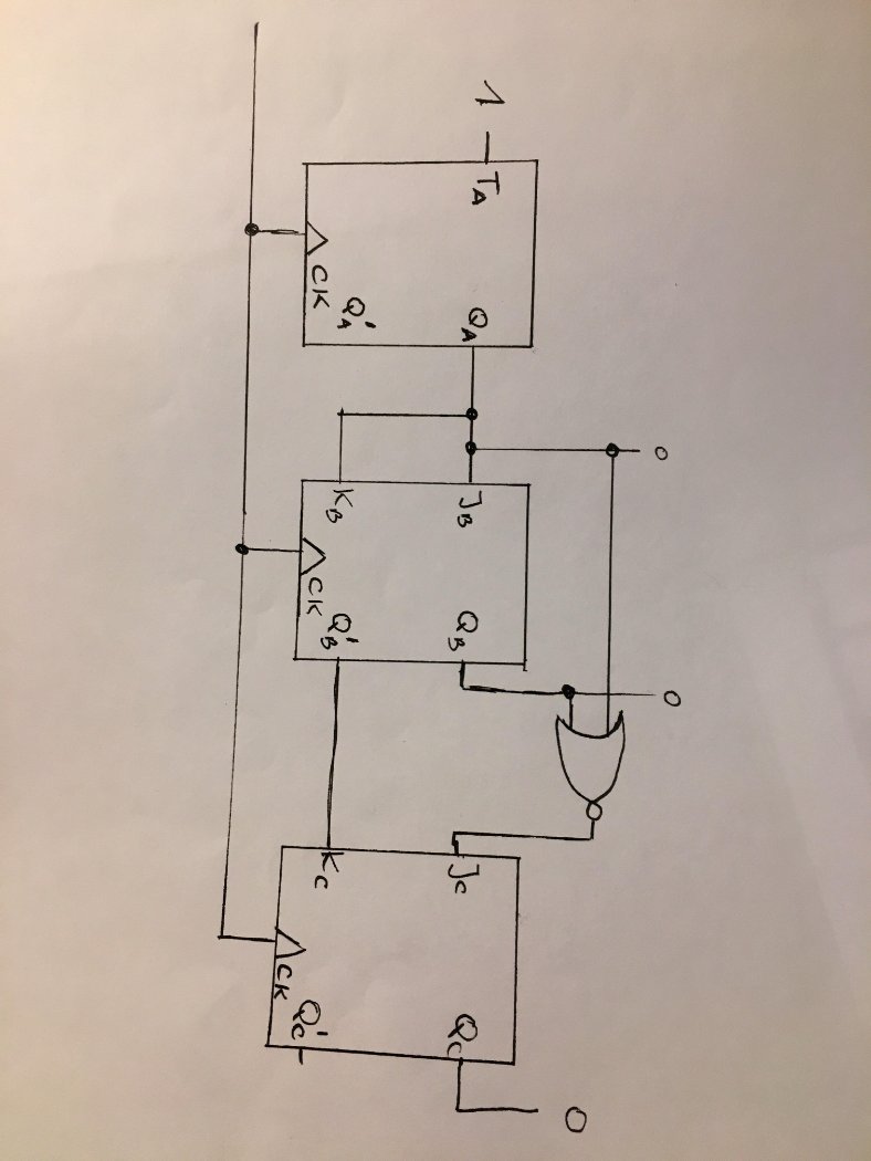

Mam problem ze zrozumieniem działania przerzutników. Proszę o sprawdzenie i poprawienie wypełnionej przeze mnie tablicy prawdy. Pierwszy rząd - start w tabeli był juz wypełniony. 1 i 2 cykl został wypełniony przeze mnie.
Schemat układu i tablica prawdy w załączniku.

Źle, wiesz jak działa bramka NOR? Bo skoro zmienił się stan na wyjściu QA to na jednym z wejść bramki NOR też stan się zmienił.
A u ciebie jakoś tego nie widzę.

Tablica poprawiona ale ciągle mi się wydaje ze nie jest dobrze. Proszę o pomoc.

Choć zapewnię dla ciebie ta wersja http://tinyurl.com/yapoo7jk będzie łatwiejsza do zrozumienia.
Gdzie możesz myszką zmienić stan sygnału zegarowego z niskiego na wysoki, po prostu klikając na niego.

Fantastyczne narzędzie. Dziękuje za pomoc.
