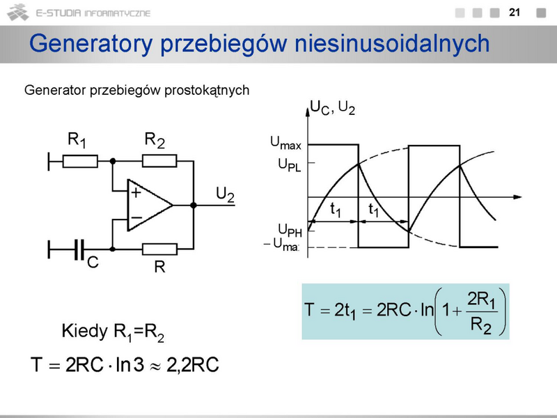

Witam ponownie. Mam do zrealizowania taki projekt jak w temacie. Nie za bardzo wiem w jakiej konfiguracji powinien być użyty wzmacniacz operacyjny bo byłem chory i nie do końca rozumiem działanie układów. Na wykładzie były omawiane takie układy:
1. Układ całkujący
2. Układ różniczkujący
3. Multiwibrator
4. Generator samowzbudny (relaksacyjny)
5. Generator astabilny niesymetryczny
6. Generator z mostkiem Wiena
7. Generator funkcyjny
I inne, ale raczej nie odnoszą się do mojego projektu.
Poczytałem trochę w necie i znalazłem generator przebiegów prostokątnych którego schemat wygląda tak samo jak tego podpisanego u mnie w zeszycie "4. Generator samowzbudny (relaksacyjny)" - schemat w załączniku.
Natomiast w zeszycie mam jeszcze "5. Generator astabilny niesymetryczny" którego schemat jest podobny do tego wyżej lecz dorzucony jest rezystor i kilka diod. Na rysunku przebiegu widać że wyjściowy przebieg jest prostokątny i ma różne wartości +/-.
Pytanie który z tych wszystkich układów powinienem wybrać? A może jeszcze inny?
W jaki sposób mogę regulować wypełnienie? W załączniku widać że okres zależy od rezystancji i pojemności ale co z wypełnieniem? :cry:
Przepraszam jeżeli zadaje jakieś oczywiste pytania ale byłem chory i ciężko z samych notatek (nie wiadomo czy kompletnych) wywnioskować działanie układu dla początkującego. Proszę o pomoc, będę bardzo wdzięczny :)
Post autor: Jony130 » 04 gru 2013, 17:43
Jak mam rozumieć "Generator napięcia prostokątnego o różnych wartościach".
O jakie różne wartości chodzi? Chodzi o PWM? I ten generator ma być na WO?

Może nie uważałeś na wykładzie, ale oznaczone jako "+" to jest wejście nieodwracające, a oznaczone jako "-" wejście odwracające. Do zasilania są inne, wyznaczone, wejścia, które się na takich symbolicznych schematach po prostu pomija.
Post autor: Jony130 » 05 gru 2013, 16:01
Mało konkretów, ale nic.
Zobacz sobie tu
http://hyperphysics.phy-astr.gsu.edu/hb ... quare.html
A tu masz jak można zmieniać wypełniania
http://www.allaboutcircuits.com/worksheets/opamp10.html (pytanie 6)

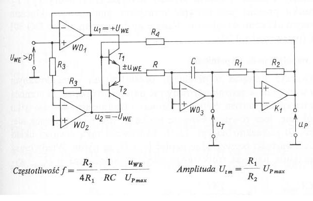

Btw. Znalazłem w książce panów Tietze, Schenk schemat (dodaję w załączniku). Jest tam opisane mniej więcej jak regulować wypełnienie. Pytanie czy nie da się tego zrealizować trochę prościej? No i żeby odciąć część napięcia minusowego (tak żeby były różne wartości +/-) zgaduję że muszę gdzieś wstawić diodę Zenera - dobrze myślę?
W ogóle dobry jest to schemat do tego zadania?
Post autor: Jony130 » 06 gru 2013, 15:01
anonymous_user pisze: Pytam właśnie czy coś podaje się na wejście (odwracające, lub nieodwracające) w takim układzie jak powyżej bo na schemacie nic nie ma.
Jak to nic niema? A rezystory R1 i R2 i układ RC to już się nie liczy ?
anonymous_user pisze: Znalazłem w książce panów Tietze, Schenk schemat (dodaję w załączniku). Jest tam opisane mniej więcej jak regulować wypełnienie. Pytanie czy nie da się tego zrealizować trochę prościej?
Da się prościej.
anonymous_user pisze:No i żeby odciąć część napięcia minusowego (tak żeby były różne wartości +/-) zgaduję że muszę gdzieś wstawić diodę Zenera - dobrze myślę?
No tak dioda załatwi problem. Ale ty się lepiej dopytaj prowadzącego o co dokładnie mu chodziło z tym +/-, że by potem nie było żadnych zgrzytów. Bo po cholerę ci asymetryczny przebieg prostokątny?
anonymous_user pisze:W ogóle dobry jest to schemat do tego zadania?
Ten układ z książki to VCO a tych nie budujesz VCO?
