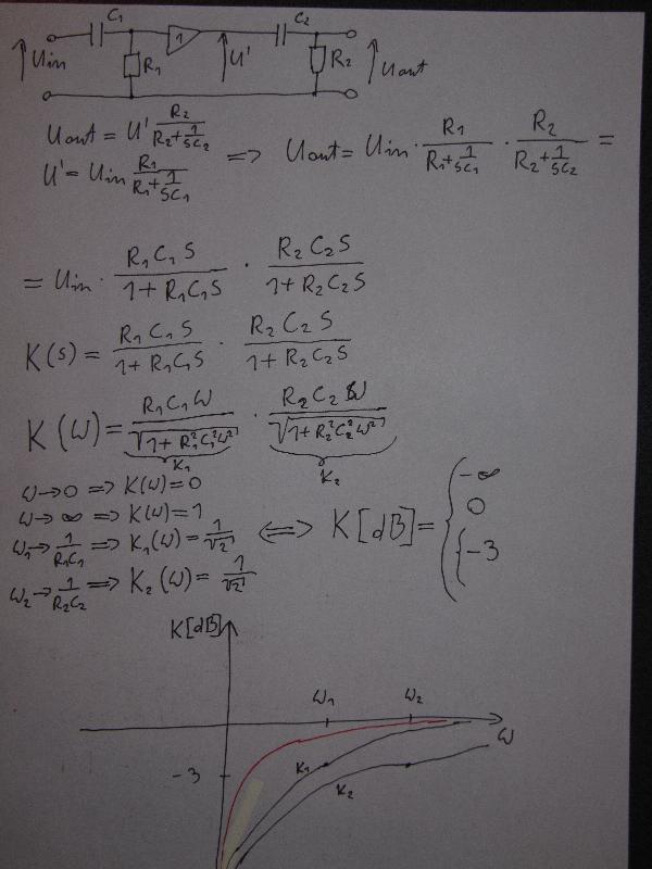

Potrzebuję narysować charakterystykę amplitudową czwórnika takiego jak na zdjęciu.
Otrzymałem wzór(poprawny?) i nie jestem pewien jak należy wykonać wykres(skala oczywiście log - log).
Narysowałem wykresy dla 2 czynników osobno i (na oko) pomnożyłem. Czy wykres który narysowałem jest poprawny?
