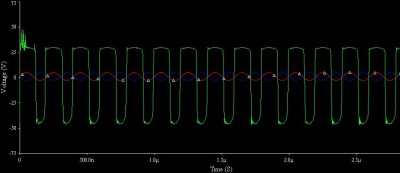

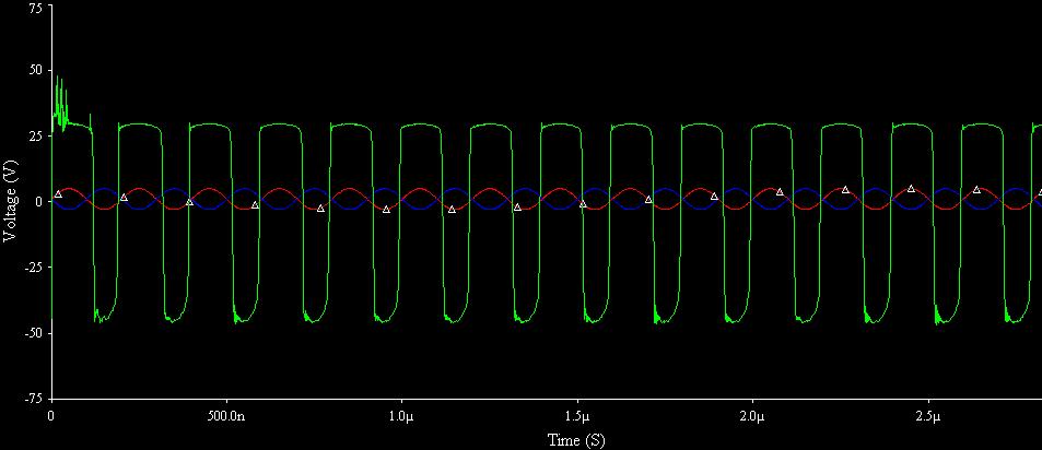

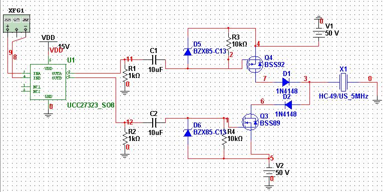

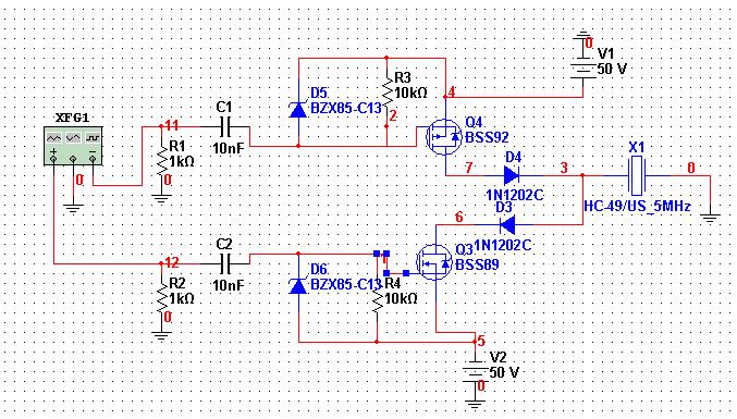

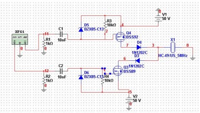

Po niżej zamieszczam schemat wzmacniacza który wykonałem na podstawie supertexa TC6320
http://www.supertex.com/pdf/datasheets/TC6320.pdf
Sygnał jaki wchodzi z generatora to sinus 5 MHz, 4 Vp
Zamieszczam pod spodem wynik symulacji...i chciał bym się właśnie zapytać w jaki najprostszy sposób po przez jakiś wzmacniacz operacyjny mógł bym sterować bramką tych mosfetów ?
Ja sobie wymyśliłem taki układ sterujący http://focus.ti.com/lit/ds/symlink/ucc27323.pdf ale czy to jest dobre rozwiązanie..też nie wiem jak to podłączyć dobrze?
Będę wdzięczny za każdą sugestie
