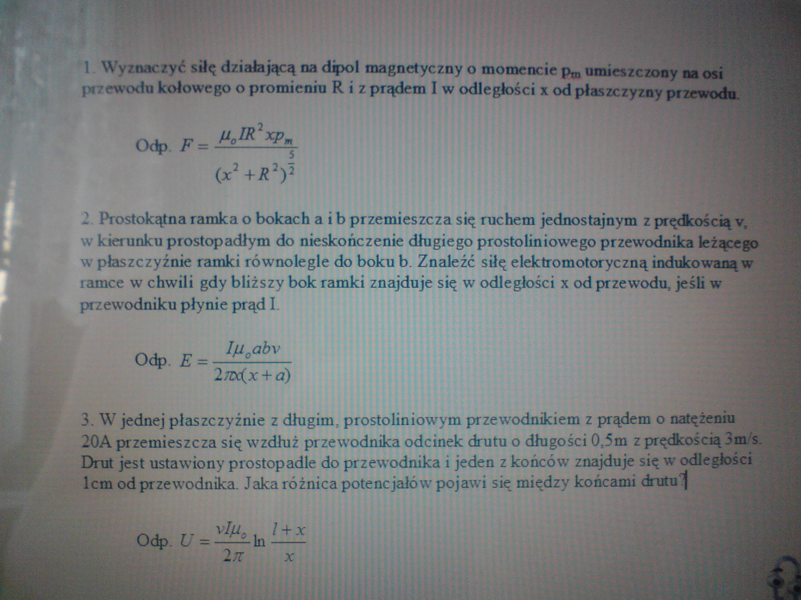

Hej,mam 3 zadania z którymi niezbyt sobie umie poradzić.Najważniejsze jest 1.Ma ktoś na nie pomysł,oto one ;] odp.sa podane ale jakoś nie wychodzi to tak jak w nich.Dzieki za pomoc

czego nie wiesz?

Nie wiem jak się zabrać za pierwsze, bo pomysłu nie mam żadnego.
W drugim wiem, że niby trzeba scałkować pole, ale całek jeszcze nie miałem.

Wydaje mi się, że drugie jest dosyć proste (nie urażając - może nawet banalne)- liczysz napięcie w bliższym kawałku ramki (powiedzmy: odległym od drutu o x i długim na b) i dalszym kawałku ramki (odległym o x+a i też długim na b) i odejmujesz jedno od drugiego.
Wychodzi. Bez całki.
[ Dodano: 2009-05-24, 23:05 ]
Pierwsze jest dosyć trudne, musisz policzyć gradient indukcji na osi.
W trzecim (prosta) całka - indukcja zmienia się wzdłuż dtutu. Jeżeli nie znasz całek, to albo musisz coś się o nich dowiedzieć, albo zaakceptować rozwiązanie :)

Gradient indukcji ?
Bo myślałem na początku by ze wzoru na siłę: F = B* I *x (odległość) potem, że
B = ((-uo*I)/2pir^2) ;
tylko co momentem pm ? z energii ? E =B*pm tylko jak ją włączyć teraz w siłę ?
trochę brakuje mi weny na to zadanie

A bo siła nie zależy od indukcji....
Wyobraź sobie skrzynkę ze stałym, równomiernym polem magnetycznym i w środku kawał szpeja lub pętlę z prądem. W którą stronę ma go przyciągać? (moment magnetyczny jest, wyindukował się w szpeju, lub pochodzi od pętli). A może nie będzie się przyciągać?
Siła "przyciągania" jest powodowana zachowaniem energii- jeżeli zmieniasz energię pola, z zasady zachowaniai wynikałoby, że wykonujesz pracę (mechaniczną).
Apeluję do twojej weny, cobyś sobie wszystko ładnie uporządkował.
Nie będę aż tak straszny, dam ci wskazówkę:
E=B*pm -> W=dB*pm
W=Fx
B(x)=?
Jak to ładnie poskładasz to ci wyjdzie wzór na to, co chcesz :razz:
[ Dodano: 2009-05-26, 17:48 ]
(pochodna) dB/dx to gradient indukcji i tego właśnie potrzebujesz
