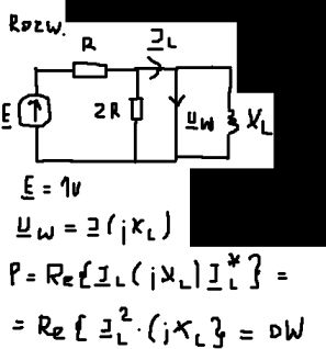

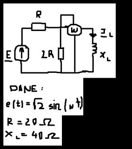

Proszę o sprawdzenie rozwiązanie zadania.
rysunek zadanie lista 2 zad2.jpg (11.81 KiB) Przejrzano 5791 razy
rozwiazanie zadania 2.jpg (14.38 KiB) Przejrzano 5791 razy

najprostsze zadania s ą najtrudniejsze, i nie chce wyjść na tępaka, ale skoro watomierz jest na cewce, a rozpatrywana jest cewka idealna, to powinno wskazywać 0W. Watomierz pokazuje U*I*cos(fi) gdzie fi=90 stopni.

Dzięki za odpowiedź. Otrzymałem taki wynik jak Ty.
