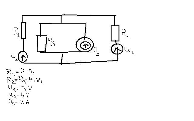

Prosze o pomoc w prostym zadaniu. Bede go mial na zaliczeniu i nie wiem jak mam dalej postepowac. Z gory dziekuje za wszystkie odpowiedzi i pozdrawiam
"Oblicz (dowolną metodą) rozpływ prądów w obwodzie:"

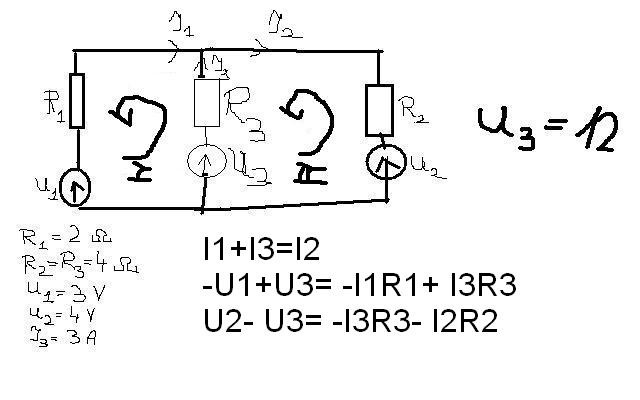

p.s Czy można jakos prosciej to zrobic? Mi wychodzi uklad 3 rownan z 3 niewiadomymi..

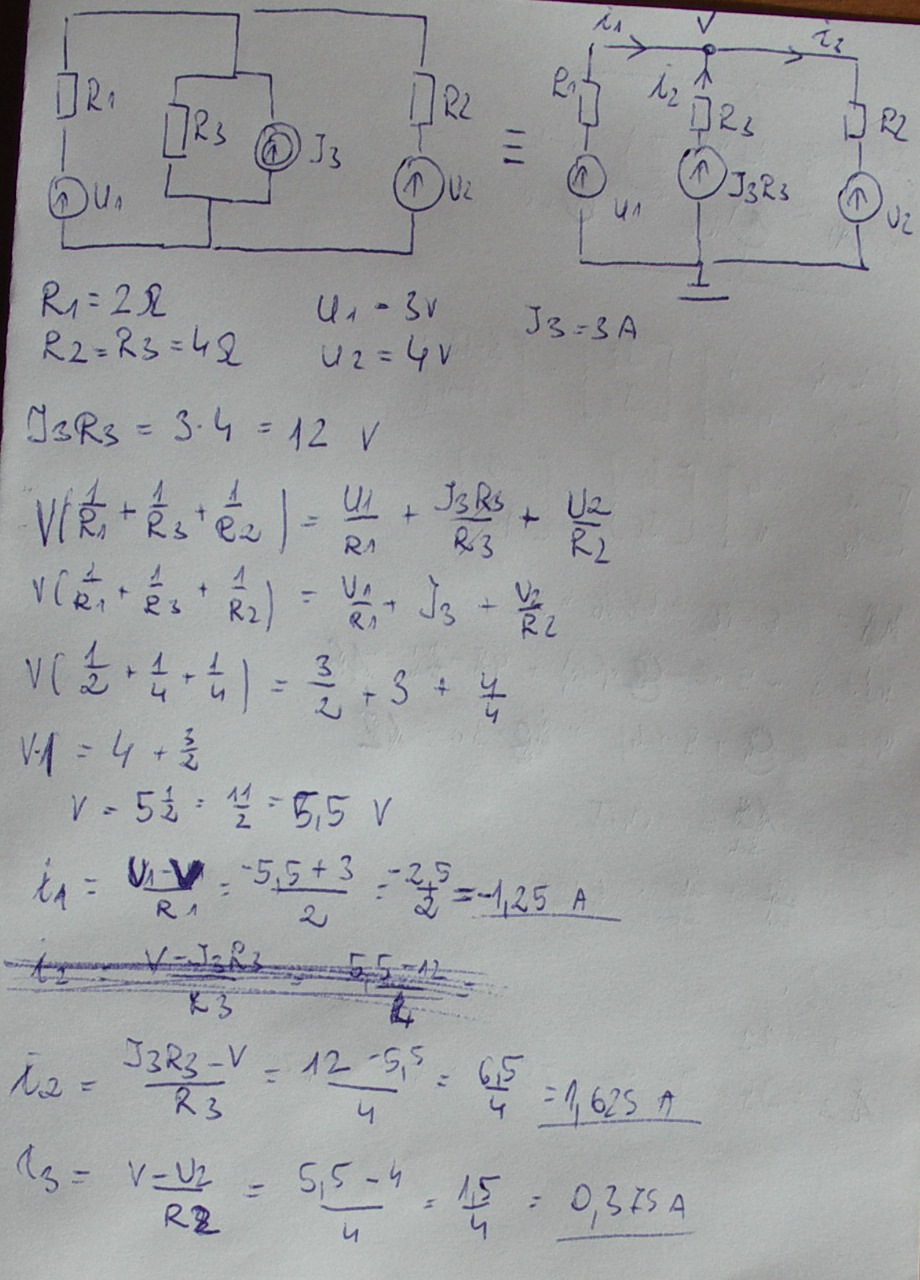

[ Dodano: 2008-02-24, 11:11 ]
prosze o sprawdzenie rozwiązania... pozdrawiam
