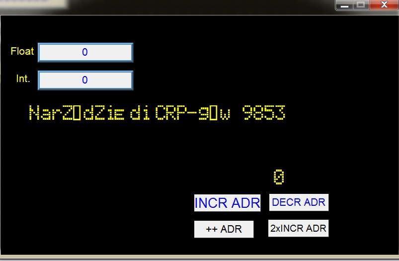

Panowie szukam czcionki TrueType z alfanumerycznych wyświetlaczy LCD.
Wiem są bez problemu w internecie czcionki LCD, ale, są niekompletne, a mi bardzo by pasowała ta z oryginalnego HD44780, bo muszę skopiować ekrany właśnie z takiego LCD.
Potrzebuję to do mojego projektu wizualizacji danych.
Jak ktoś miałby namiar byłbym wdzięczny.
