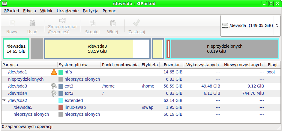

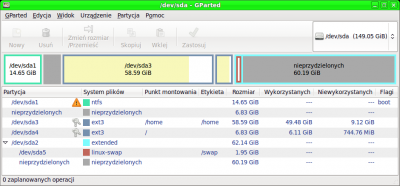

Na system z 6-10GB [ext3, przy ubuntu9.10 ext4] na ext4 ale ubuntu9.10 jest widoczne przyśpieszenie startowania systemu z powiedzmy 30sek do 20sek, na 9.04 nie działało to zbyt pomyślnie. Nie wiem ja teraz to wygląda.
Jeśli posiadasz mniej niż 2GB pamięci RAM to dodatkowo robisz partycje SWAP około 1-2GB
Resztę możesz podzielić na partycje i utworzyć dowolny system jaki chcesz. Partycja HOME jest to partycja z folderami "domowymi" + wszystkie pliki programów nie związanymi z systemem. Plusem takiego podziału jest niemożliwość utraty danych nawet jak się system wysypie, ponieważ odpalasz Live CD i masz dalej dostęp do swoich plików.
Można utworzyć tylko 4 główne partycje, więc uważaj jak dzielisz - ale w głównej partycji można tworzyć dowolnie pod partycje.
U mnie wygląda to tak jak w załączniku
