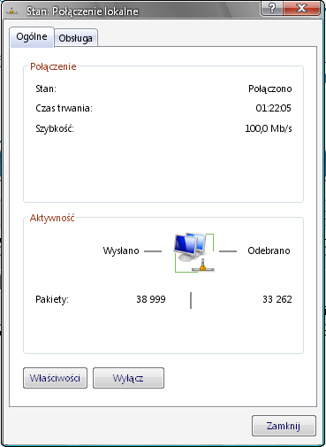

Najpierw napisz czy masz połączenie lokalne i czy komp wysyła i odbiera jakieś pakiety.
