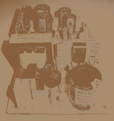

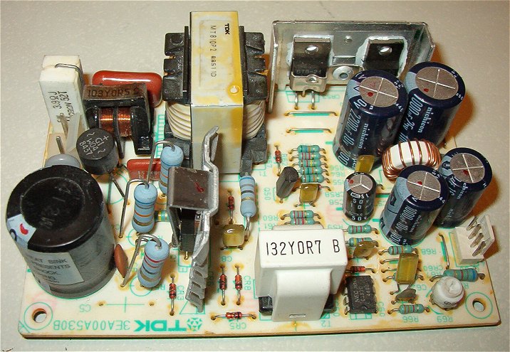

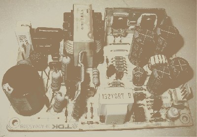

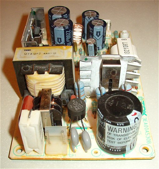

Dostałem dwa zasilacze TDK o napięciach wyjściowych 5V i 12V o obciążalności 2A (a więc do typowego sprzętu komputerowego).
Niestety są na 110V. Zastanawiam się nad tym, jak je przerobić na 230V, bo stosowanie dodatkowego transformatora, a takim wypadku byłoby rzeczą przynajmniej śmieszną :)
Załączam zdjęcia.

Wydaje mi się, że bez przewijania trafa przeróbka nie jest możliwa, ponieważ mamy tu jeden tranzystor kluczujący. W popularnych zasilaczach AT/ATX gdzie mamy po dwa kondensatory po stronie pierwotnej i dwa tranzystory kluczujące jest możliwe przełączanie kondensatorów równolegle(115V)/szeregowo(230V) jak również odpowiednie przełączenie układu pracy tranzystorów. Stosowanie transformatora jest o tyle śmieszne, że mógłbyś użyć od razu transformatora o odpowiednim napięciu wtórnym :). A to trafo może być trudne do przewinięcia. Przeróbka polegałaby według mnie na wymianie kondensatora po stronie pierwotnej, nawinięciu większej liczby zwojów w uzwojeniu pierwotnym (ze 30%?) oraz zmianie wartości niektórych rezystorów po stronie pierwotnej. Może spróbować tak szalonej rzeczy jak połączenie szeregowe tych dwóch zasilaczy ? Tylko jak wyrównać ewentualne różnice napięć...

Ciekawe tylko, czy nie będą się jakoś wzajemnie zakłucały? Z trafami nie było by problemów, a to są impulsówki, i tak się zastanawiam...
