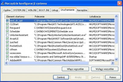

W załączniku zrzut z msconfig. Może powiecie co jeszcze można wyłączyć bez obaw. Rocketdock musi zostać bo jest mi potrzebny a po starcie systemu i tak bym go uruchomił i dokument tekstowy w autostarcie też zostać musi bo mam tam ważne informacje które mi się przypominają co rano gdy włączam kompa.

Kolejno jak ze zrzutu ekranu:
- Zarządzanie energią procesora powinno zostać.
- Spróbuj wywalić program od karty graficznej (ATi), zazwyczaj sterowniki działają bezbłędnie a tracisz tylko możliwość konfiguracji.
- Co to są za dwa programy z katalogu Sminst? Jeśli nie jest to część sieci komputerowej, wywalić.
- Jawa musi zostać, jednak sprawdź ile różnych maszyn jawy masz zainstalowanych na kompie. Jeśli są dwie (OO zainstalował swoją), może pojawić się konflikt i spadek wydajności.
- MS ActiveSync również możesz wywalić, jeśli nie dzielisz kalendarza i notatek między pocztą a telefonem.
Prócz zakładki autostartu, masz jeszcze zakładkę usług. Wysortuj po producencie i wywalaj to co nie jest od MS i nie brzmi znajomo.

Przy wywaleniu wszystkiego co mogłem wywalić (już więcej nie mogę) zszedłem ze zuzyciem ramu do 280M przy uruchomionym samym win XP.
Jak uruchomię chrome czy operę to wzrasta do około 680-800M
Przy dorzuceniu Open Office, Aimpa, Outlooka i dokumentu w przeglądarce XChange pdf Viewer mam zjedzone 1,14G ramu.
Przy powyższym i otworzonych trzech kartach w chrome mam zajętość ramu na poziomie 1,31G więc teraz przy ilości ramu 1,75G powinno jakoś się dać pracować.
