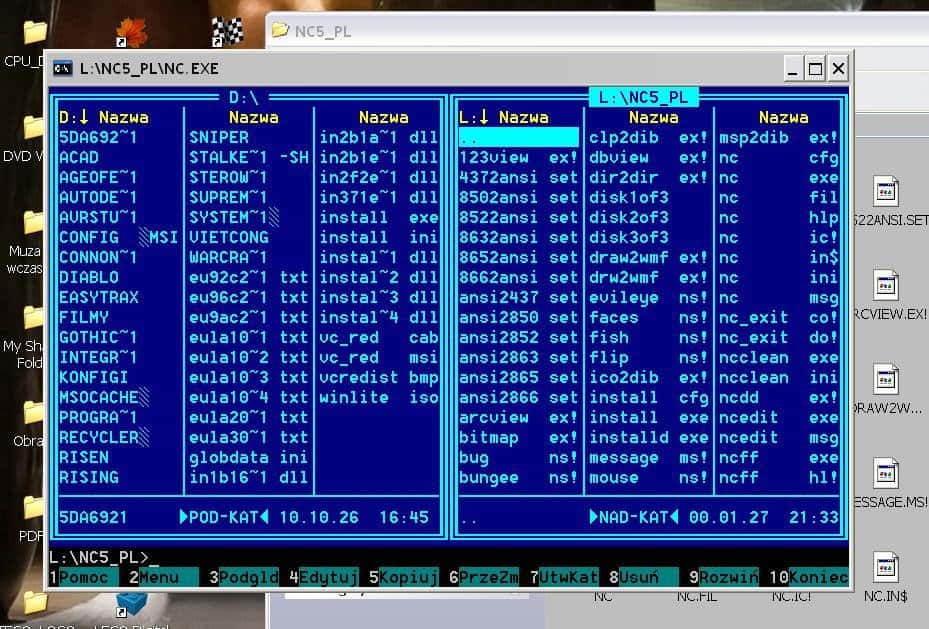

Faktycznie jest problem z odpaleniem instalatorów programów DOSowych, na procesorze X64, w moim przypadku COR2 Duo E8400. Natomiast jeżeli program mamy zgrany tak jak ma być zainstalowany (system katalogów itd) program uruchamia się bez żadnych problemów.
Ja na szybko odpaliłem NC5, ale gry DOSowe tez działają bez problemu.

Masz fajnego comandera. Pzypomina mi to czasy kiedy pierwszy raz mialem do czynienia z komputerami. Zdaje sie ze to byly maszyny 286, osma klasa szkoly podstawowej, dyskietki 5,25" i pierwsza gra z serii Prince czyli Prince Megahit.
Co do samej architektory to nigdy sie za mocno nie zaglebialem. Potrafie dobrac komponenty, zlozyc kompa czy go rozlozyc, ale dalej nie wchodzilem.
Dla mnie liczy i dziala.
