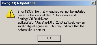

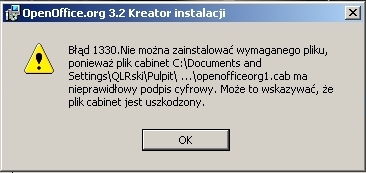

Co z tym zrobić?
Przy próbie instalacji dostaję takie komunikaty jak na obrazkach, z windowsa co mogłem usunąłem i automatycznie i ręcznie, błąd się powtarza....
Plik nie może być uszkodzony w czterech różnych instalacjach..

A to masz zainstalowane? http://www.java.com/pl/download/
Openoffice jest w dwóch wersjach instalacyjnych z javą i bez, jeśli masz zainstalowaną javę, a próbujesz zainstalować wersję openoffica z javą, różnie rzeczy mogą się dziać.
Jeszcze jedno, wersja javy może być w systemie nie akualna.

VLODEK
Posty: 97
Rejestracja: 22 lip 2008, 18:02
Lokalizacja: Lublin
Post autor: VLODEK » 13 sty 2011, 14:37
OO jest ze strony producenta i z PC format, wersja z Java i bez Java.
Wersja bez Java daje ten drugi komunikat.
